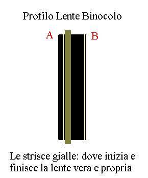

Il mio dubbio è il seguente: sotto ci sta l'immagine del profilo della lente del binocolo.. quale parte mi conviene mettere vicino all'obiettivo e quindi montargli il filtro.. la A o la B? Grat Grat
NB: Quello che vedete in Verde Oliva non è altro che una sporgenza della lente del binocolo stessa, quindi il telaio del filtro va alla sinistra o alla destra del medesimo.
con la B la lente starebbe quasi a contatto con la lente obiettivo, causato da una sporgenza maggiore, quindi, lente binocolo molto vicino con lente obiettivo.
con la A la lente starebbe distante quasi quasi come se montassi un filtro normale(visto che la sporgenza è minima e la lente finisce/inizia più all'interno), quindi, lente binocolo distante con lente obiettivo.
cosa dite?

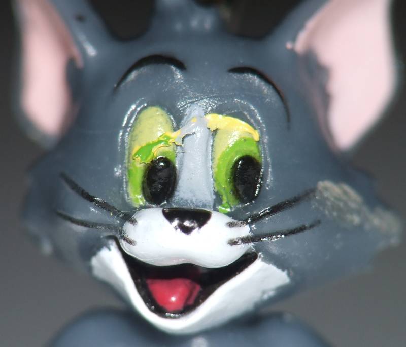

Filtro Giallo eliminato al suo posto lente binocolo super neutra Smile (non presenta nessuna colorazione Smile )
Ecco a voi una prova fatta sempre veloce veloce, senza cavalletto etc etc..(in questo periodo non ho tempo), prova simile a quella fatta conlente Fox +10
Con lente Binocolo

secondo me devi montarla nel verso in cui stava sul binocolo.......

senso del binocolo?? ho pensato anch'io sta cosa infatti ho montato la lente nella parte B Smile
cmq in ogni caso la lente entra ad incastro non c'è stato bisogno nè di colla e nè di niente Smile quindi impiego un istante ad invertire il tutto nel caso ci fossimo sbagliati Ok!

Lo stesso profilo della lente che ho io... ma dove l'hai presa? Una lente così è sicuramente di fabbricazione russa, incastonata in un cerchio di metallo (in realtà sono 2 lenti a formare un vero e proprio gruppo ottico). La lente la devi posizionare con il lato B nel cerchio del filtro, così risulta anche + vicina all'obiettivo, cosa fondamentale questa x le lenti closeup! Vedo che si comporta anche bene, dovrebbe essere una +8 come la mia.

Montarla nel lato B? Smile Allora l'ho messa nel posto giusto.. quasi quasi adesso la fisso Smile
