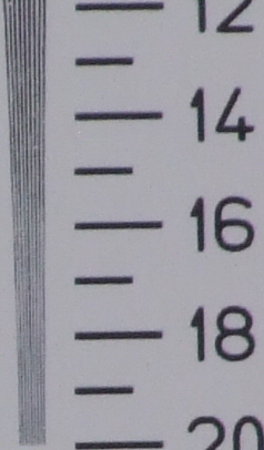

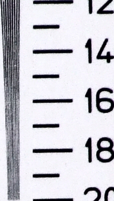

Per Mike. Non sono molto d'accordo sul discorso della poca definizione a 300mm, secondo me almeno le macchine a posto ne hanno e non c'è proprio da lamentarsi...sono convinto anche grazie alle difficoltà, molto maggiori che incontro con la reflex con l'ottica 70-300mm, che del molti dei problemi siano dati dall'accoppiata 300mm+9MP ma semplicemente per il discorso che le due cose insieme, rendono (e mi riferisco a chi ha la macchina VERAMENTE a posto) sempre complicato tirare fuori la definizione. Le variabili sono molte e con 9MP ogni micromosso e/o errore di messa a fuoco sono enfatizzate. Per il discorso del tuo test, che trovo utilissimo per notare senza ombra di dubbio i difetti gravi, penso che come hai tu stesso sottolineato, differenze di fattori anche minimi, nello scatto e nella stampa del foglio stesso non permettano di misurare con certezza la definizione della 9500 e soprattutto di paragonarla alla 5600.
Comunque mando il crop del mio test: normale ed "enfatizzato" come credo hai fatto tu, per mostrare dettagli (visto che la foto era scattata con poca luce) della mia 9500, a 300mm.
Crop Originale

Crop Enfatizzato per mostrare i dettagli
