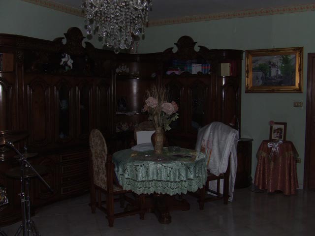

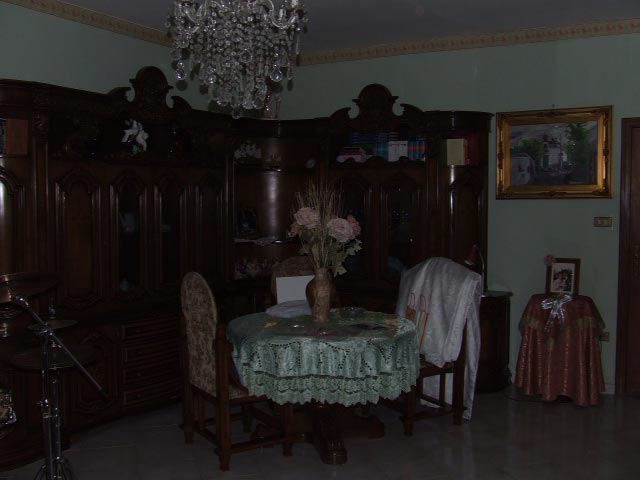

Io ho provato anche al buio... nulla le foto sono sempre uguali!
Queste le ho fatte al buio, a 5 metri con 100 iso:

Ho capito qual'è il problema: usi una sensibilità troppo bassa!
Prova a scattare a 200, 400 e 800 iso... Wink

A partire da 200 iso le foto sono perfette, come nell'altra pagina, ma sono sempre uguali tra loro! Ok!

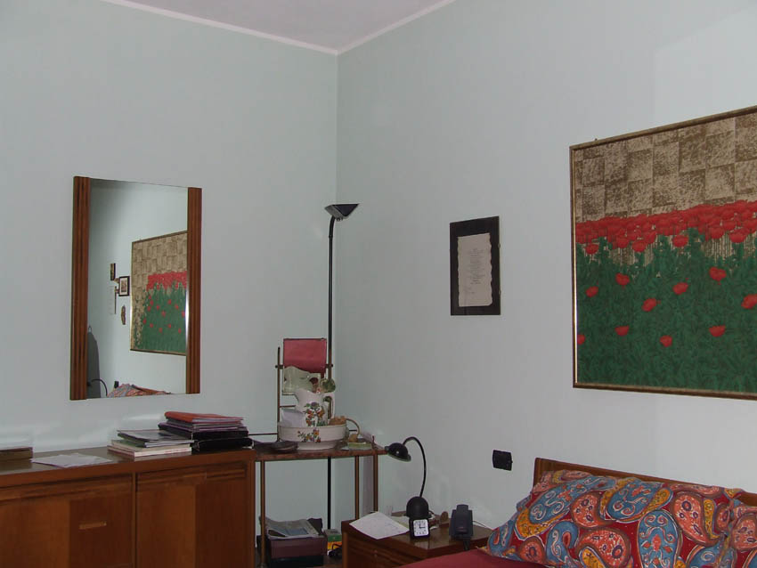

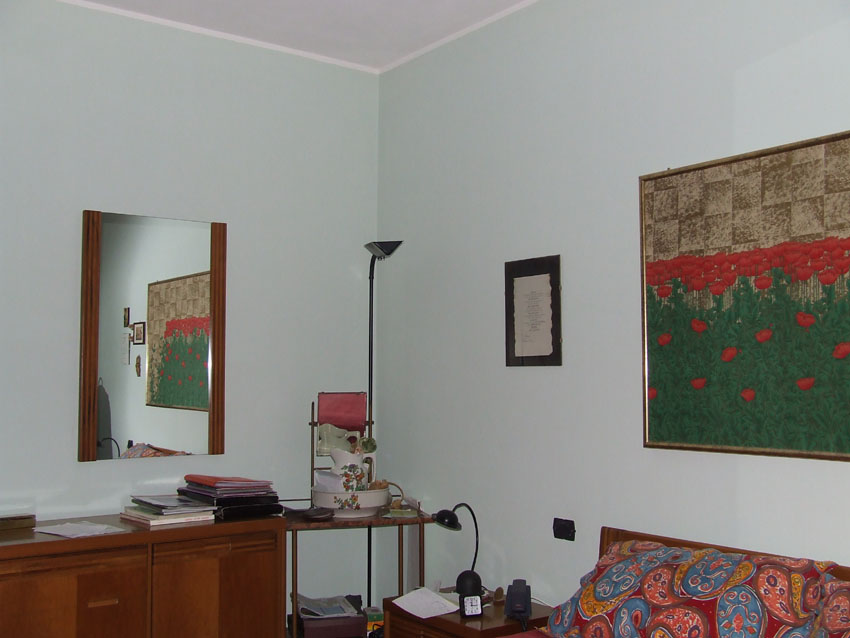

incuriosito ho fatto anche io qualche prova impostato su "P" 200 iso f3.2 tempo 1/45
Posto le tre foto con le tre impostazioni in ordine: media multi e spot
A me non sembrano male, la stanza era completamente buia, ma non c'è differenza tra le tre foto!? boh?

Credo dipenda dal fatto che fotografi ad una distanza ravvicinata, in cui la s5600 riesce ad illuminare correttamente anche con potenza ridotta; prova mettendoti un po' più lontano, oppure in un'ambiente più grande.
Le mie foto le avete viste, no? la differenza c'è.

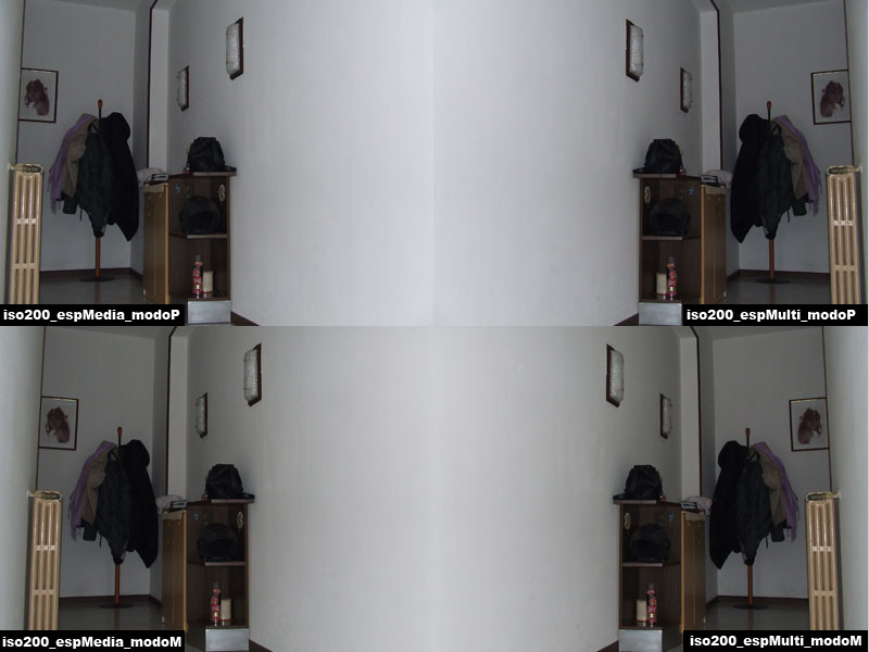

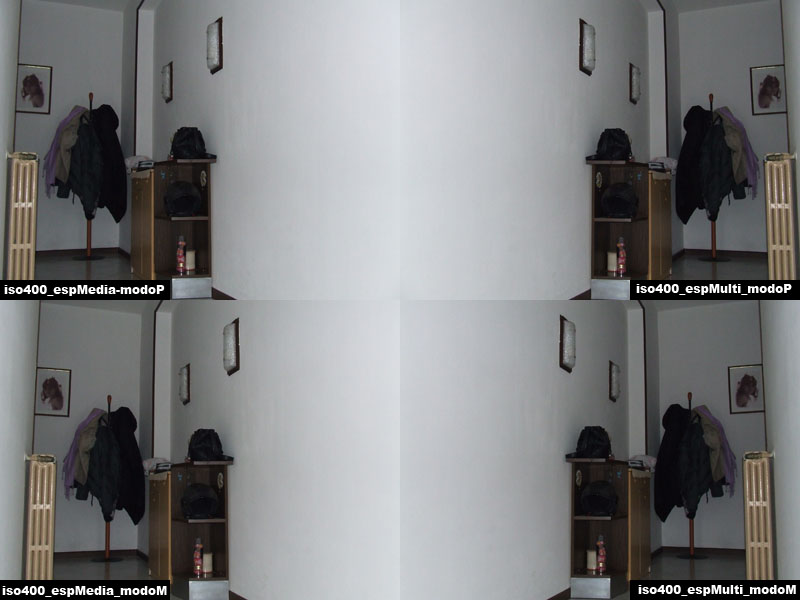

Ho fatto una prova veloce anch'io, ho scattato in modalità Manuale con esposizione Multi e Media, ho fatto poi la stessa cosa in modalità Program; il tutto a iso200e 400.
Il tutto l'ho fatto prima in raw e poi in jpg. Posto i risultati della prova in jpg poichè il raw è simile. Nella prova che posto ho messo a specchio (flip orizzontale) a due a due le miniature contenute nell'immagine allo scopo di facilitarne il confronto.
Prova ad iso200

Prova ad iso400

Sarà la dimensione o non so cosa, ma a me quelle fatte a 200ISO mi sembrano uguali, invece, quelle scattate a 400ISO la differenza un po si nota a vantaggio delle foto scattate con impostazione esp.media
dimenticavo.. Filip a che distanza circa stava la parete difronte a te?
Filip
Iscritto: 14 Lug 2004
Messaggi: 13724
MessaggioInviato: Sab 15 Apr, 2006 10:46 am    Oggetto: Rispondi con citazione
La parete in fondo è a 5,5metri e il punto di messa a fuoco a 4 metri scarsi.
