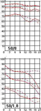

beh, devo dire che la mia prima rudimentale formuletta del calcolo delle linee ha avuto un discreto successo Very Happy
Il cono di bottiglia, se così lo vogliamo definire, sono le ottiche.
Le risoluzioni sono di gran lunga inferiori alle risoluzioni dei sensori.
Le nostre considerazioni non devono prendere come unità di misura il numero di pixel, ma la qualità della stampa!! Non sbagliamoci Wink
E' la stampa il punto di riferimento.
Se consideriamo questa, sul lato pratico, tra un sensore APS ed un FF c'è da 0,5 a 1 punto del fattore di qualità MTF!!
Questo è importante. Se prendete i test delle ottiche eseguite su sensori FF e DX e poi stampati con il medesimo ingrandimento, avrete grafici con curve decisamente diverse. Da sensore FF la curva è più alta.
Allego un esempio delle l/p di un classico Nikon
Nikkor AF 50/1,8
Photodo test result: 4,4
Effective focal length: 51
Le tre linee su i grafici corrispondono ai tre valori di 10/20/40 linee per millimetro. Si intendono più precisamente coppie di linee, non confondetevi. 40 coppie di linee bianche e nere perfettamente risolte.
