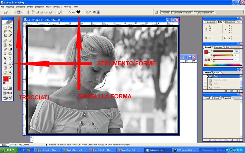

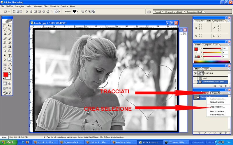

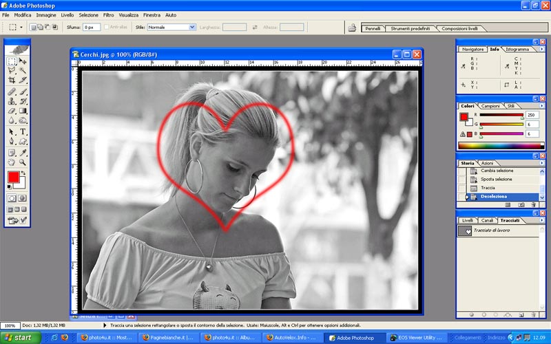

allora, apri la foto che t'interessa, selezioni lo strumento forme, quindi nella barra in alto selezioni tracciati, scegli la forma che vuoi e la disegni sull'immagine dopodichè vai nella finestrella a sx selezioni tracciati clicchi con il tasto dx del mouse e scegli crea selezione. Ora hai una selezione che puoi spostare dove vuoi e farci quello che vuoi. Allego esempi Smile

Graande Victor !!!! Un applauso Praticamente è quello che volevo, ma giuro che non ci sarei mai arrivato da solo.....
Grazie Grazie Grazie Grazie Grazie Grazie Grazie Grazie Grazie e ancora 1000 volte Grazie !!!!!

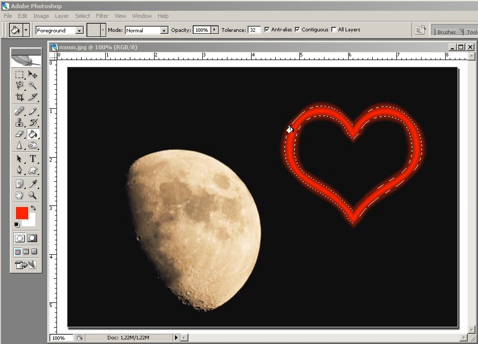

ora come faccio a far smettere il cuore di lampeggiare e colorarlo in rosso come nell'esempio??
D700 14-24 + 24-70 + 70-200 VRII + 70-300 VR+ 50 1.8 + 105 micro VR+ SB 800
FotoFaz
Iscritto: 14 Giu 2005
Messaggi: 10180
MessaggioInviato: Sab 04 Feb, 2006 9:41 pm    Oggetto: Rispondi con citazione
Tieni conto che non so se i nomi delle voci/menù siano corretti perchè io ho PS in inglese.

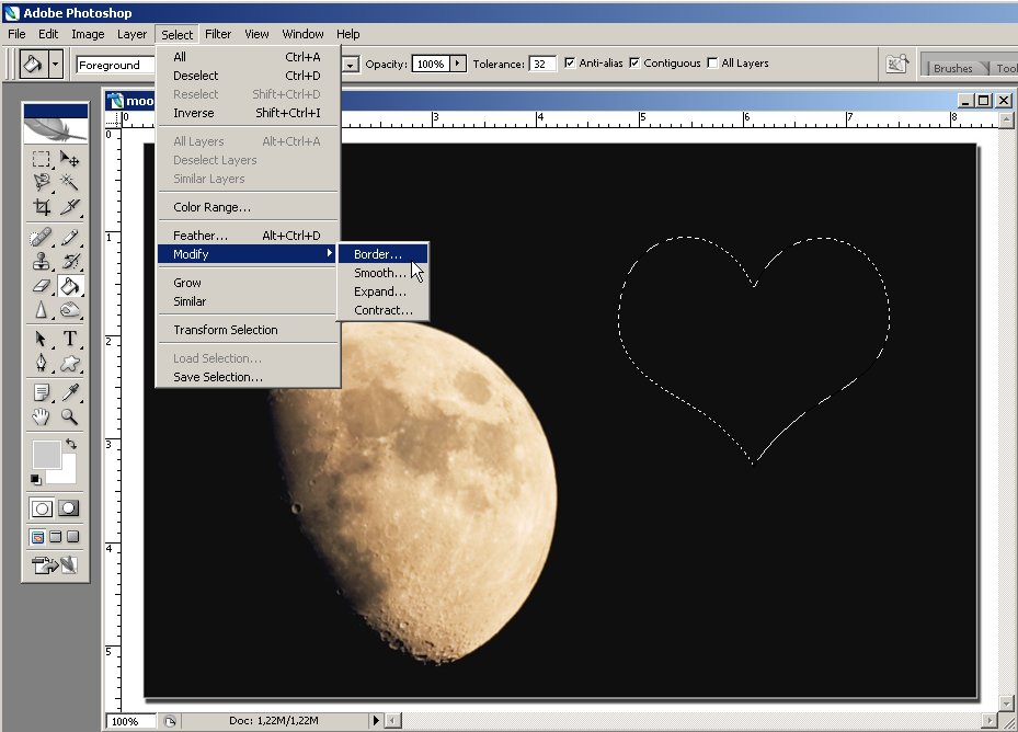

Il metodo più semplice è:
Dal menù Selezione scegli Modifica e poi Bordo
Ti si apre una finestra in cui definire (in pixel) lo spessore del bordo (ad esempio 20).
Dopo la conferma con OK ottieni una selezione a cuore col bordo doppio.
Selezioni il secchiello
Selezioni il colore che vuoi
Fai click all'interno del bordo e il gioco è fatto.
