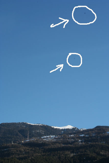

Venerdi scorso mi è arrivata la eos 350d. Salgo in quota faccio un paio di centinaia di scatti e quando torno a casa ecco il risultato (vedi Foto). Provo a cambiare l'ottica e niente da fare.... il punto in alto a destra resta e mano a mano che aumento il valore del diaframma il punto si rimpicciolisce e diventa più marcato. Risultato 3 fotografi su tre mi hanno confermato che il sensore ha dei pixel bruciati....Probabilmente la sfiga ci vede meglio del mio zoom e mi ha colpito. Cosi ho dovuto rispedire il tutto e chiedere un cambio per difetto di fabbrica.... Resto in ansia e in attesa......
Non sono pixel bruciati, ma sensore sporco.. LOL
Bastava una soffiatina Ok!
Lo sporco si fa via via più marcato chiudendo il diaframma e questo è normale.. Ciao

A me non sembrano assolutamente pixel bruciati,
ma semplicemente mi sembra sporco sul sensore...

Anche a me sembra sporco sul sensore. Basta una soffiatina con la pompetta e sei a posto. Considera che su una reflex è una operazione di routine.

ti posso dire che è sporco il sensore...... fidati che mi è capitato anche a me!!!! per farti un esempio vedi la mia gallery, ho messo delle fototo dopo: appena aver comprato la fotocamera, dopo la prima pulizia e dopo l'ultima che mi hanno fatto ieri!!!!!

non sono pixel bruciati...

Ho eseguito la pulitura del sensore tre volte con un aspirapolvere potente e bagno d'acqua che non rilascia polvere, poi sono andato dal mio fotografo e ci ha provato anche lui con delle bombole ad aria compressa senza gas fatte apposta, dopodiche abbiamo anche cambiato l'obbiettivo.... niente da fare.... ho guardato il sensore con una pila a luce bianca e una lente e mi è sembrato di notare un segno minuscolo (dico segno e non polvere perchè cambiava e rifletteva la luce al passaggio della lampada).
Non volevo tediarvi con una tale ricostruzione, ma credo di essere arrivato alla conclusione che il sensore abbia un difetto... questa è stata anche la conclusione di un amico rivenditore che mi ha detto che, dopo tante operazioni di aspirazioni e soffiate, il punto di polvere sarebbe dovuto scomparire o almeno spostarsi. Questo anche in considerazione del fatto che i sensori sono fatti in modo da limitare l'energia statica per non attirare la polvere... Cosi mi sono deciso a sfruttare la possibilità del cambio merce entro i 10gg. e mi sono messo l'anima in pace. Male che vada faccio la figura del dilettante e perdo i soldi della spedizione.....ma se ho ragione.......

ma con un aspirapolvere??? non è un po' troppo rischioso?

Ho letto proprio su un forum di photo4u che c'è chi pulisce regolarmente il sensore della 350d con l'aspirapolvere. Ovviamente con l'accortezza dovuta e senza mai toccare il corpo macchina...
