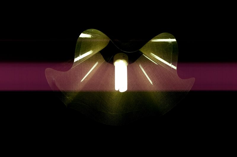

Ad un ulteriore prova a 1600 iso ho notato e isolato il problema. In presenza di zone molto luminose si produce una banda viola che attraversa il fotogramma da parte a parte, orizzontalmente, ed ha l'altezza della sorgente stessa luminosa, una cosa orribile.
Ho provato di tutto, ottiche diverse, CF diverse, riportato il FW alla 1.0.2, rimessa la 1.0.3, provato in manuale, in AT, TV, P, niente da fare sempre lo stesso. Scatti in RAw o JPG, sempre uguale. Ora la sto lasciando tutta la notte senza batterie, anche quella tampone, per scaricare tutte le impostazioni e azzerarla completamente, ma non penso cambi nulla. La cosa brutta è che la cosa si presenta anche a 100 iso se scatto col flash e questo si riflette sui bordi degli oggetti, dando una piccola zona bianca, bruciata, e riappare la famosa banda viola orizzontale, una sorta di blooming di dimensioni apocalittiche, che rende inservibile la macchina.
Lunedì telefonerò al cameraservice di roma per mandargli la macchina e mettergli un po' di fretta, visto che la macchina è nuova di pacca.
Mi rode di brutto aver una macchina nuova e dover attendere ancora per poterla usare come si deve, perchè deve farsi un giro in assistenza. A questo punto non so se visto che deve partire per forza magari gli mando pure tutto il mio corredo canon così mi faccio fare una bella calibratura, visto che ci siamo, e se tentennano sullacalibratura gli faccio presente che non è bello che una macchina nuova esca dal negozio con quel problema allucinante.
Vi allego uno scatto a 1600 iso della lampada della mia stanza, così vi fate un'idea.
Voi cosa ne pensate? Secondo me è il sensore con un po' di elettronica abbinata che son andati a donnine facili. Mi arrabbio?
1600 iso senza alcuna correzione dell'esposizione.

scusa se ti domado questa cosa: ma questo orrore ti appare solo quando scarichi le foto o anche quando le ri-visualizzi sul dispaly?
ti ringrazio e in bocca al lupo!!!
saluti
SergioTD
Iscritto: 19 Ott 2004
Messaggi: 1074
Località: Alghero (SS)
MessaggioInviato: Dom 15 Gen, 2006 2:01 pm    Oggetto: Rispondi con citazione
appare già sul display lcd della camera.

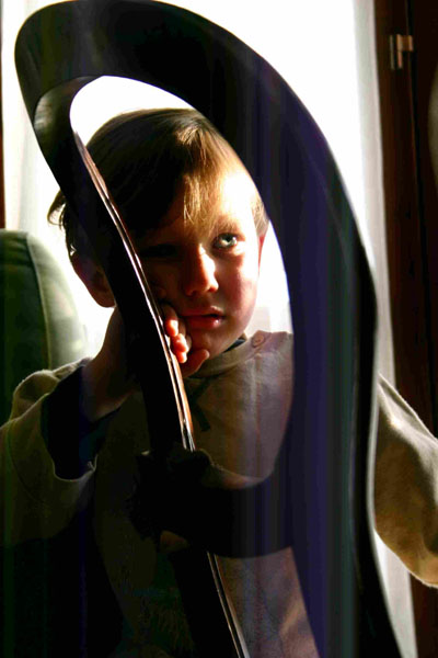

...alcuni giorni fa, un utente aveva esposto un problema molto simile al tuo verificatosi però con una 300D...il topic è questo:
http://www.photo4u.it/viewtopic.php?t=62528
...ti riporto la foto allegata (l'ho rimpicciolita per comodità)...
Bye
TurniNotturni
 Dimensione:  55.75 KB
 Visualizzato:  File visto o scaricato 702 volta(e)
