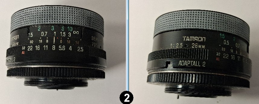

2. 28mm f/2,5, della Tamron, compreso l'anello adattatore adaptall 2, un grandangolo di concorrenza

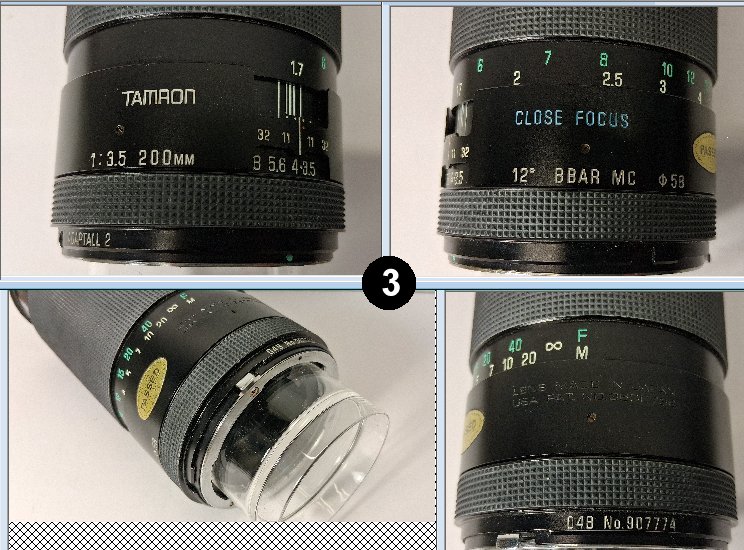

3. 200mm f/3,5 Tamron, compreso anello adattatore adaptall 2, un teleobiettivo di concorrenza

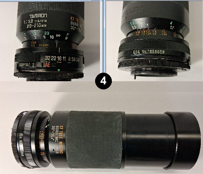

4. 70-210 f/3,8-4 Tamron, compreso anello adattatore adaptall 2, un teleobiettivo zoom di concorrenza

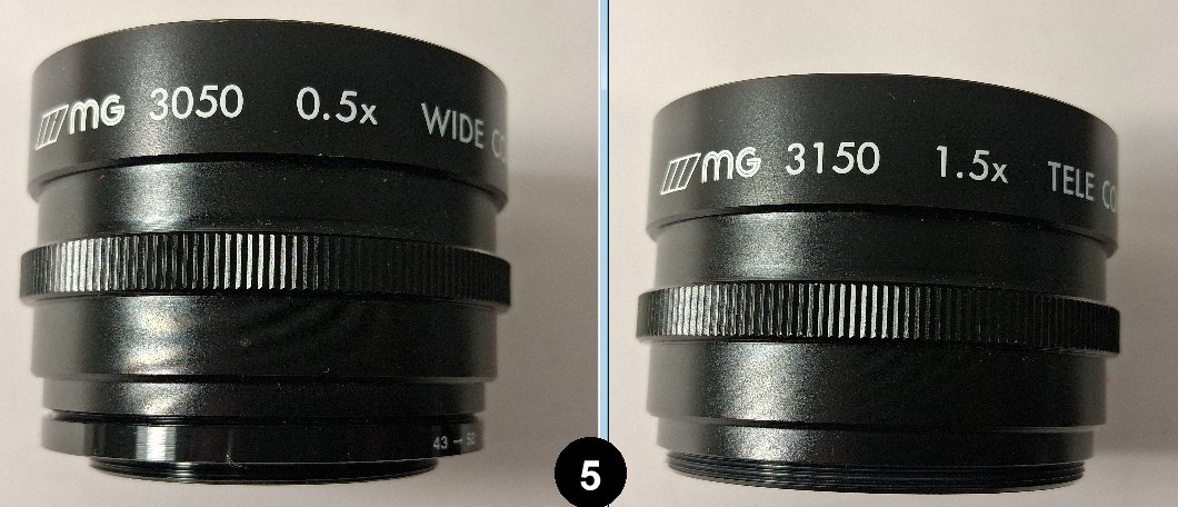

5. sono due convertitori di focale, in particolare il primo la dimezza (quindi il 28mm diventa, teoricamente, un 14mm, ma con luminosità almeno dimezzata, quindi f/5), il secondo è un moltiplicatore di focale, che moltiplica x1,5, quindi il 200mm diventa 300mm, ma con luminosità dimezzata, quindi f/7

5) Sono due aggiuntivi ottici, si avvitano davanti l'obiettivo usando il filetto per i filtri. In genere i risultati sono scadenti.

2) Tamron 28mm F/2.5 un discreto grandangolare, all'epoca era superiore alla media. Immagino che usato a F/5.6 si possa usare senza problemi anche con le moderne fotocamere digitali.
3) Tamron 200mm F/3.5 Buon obiettivo, ottimizzato sulle corte distanze, adatto per ritratti. Comodo il paraluce incorporato estraibile.
La Tamrom al tempo consigliava l'utilizzo del loro duplicatore di focale SP 2x 01F per l'uso come ottica macro.
4) Tamron 80-210mm F/3.8-4 Diversamente da quanto scritto da Alex, infatti nella foto si legge bene la sigla 03A. Non è certamente uno dei migliori lavori della Tamron, infatti circa un anno dopo il lancio uscì la versione 103A, dotata di gruppo ottico totalmente riprogettato e prestazioni molto superiori.
Questo obiettivo ha uno "spot" al centro immagine con buone prestazioni, ma decade parecchio nel resto del campo inquadrato. Immagino che usato su una APS-C potrebbe avere prestazioni decenti.
