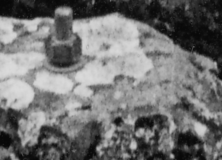

Come gia detto una delle caratteristiche particolari della HP5 è proprio la bella resa della grana (tra l'altro neanche poi tanta come si possa credere), io ho sempre usato il Rodinal, che magari accentua la grana più per una questione di microcontrato che altro. Personalmente ti scolsiglio l'uso dello Tmax sulla HP5.
Io resterei decisamente sul Rodinal, magari a 1+50 per abbassare un po il contrasto, anche se a me il contrasto piace.
Questa Erice BN I è fatta con la HP5 e sviluppata in rodinal
E questo è il particolare del bullone che si vede in basso sul bordo della fontana nella scansione della stampa originale 18x24. Sulla stampa la grana è visibile solo con un buon lentino per diventare visibile ad occhio nudo avrei dovuto ingrandire alemno fino a 50x70 forse anche di più.
