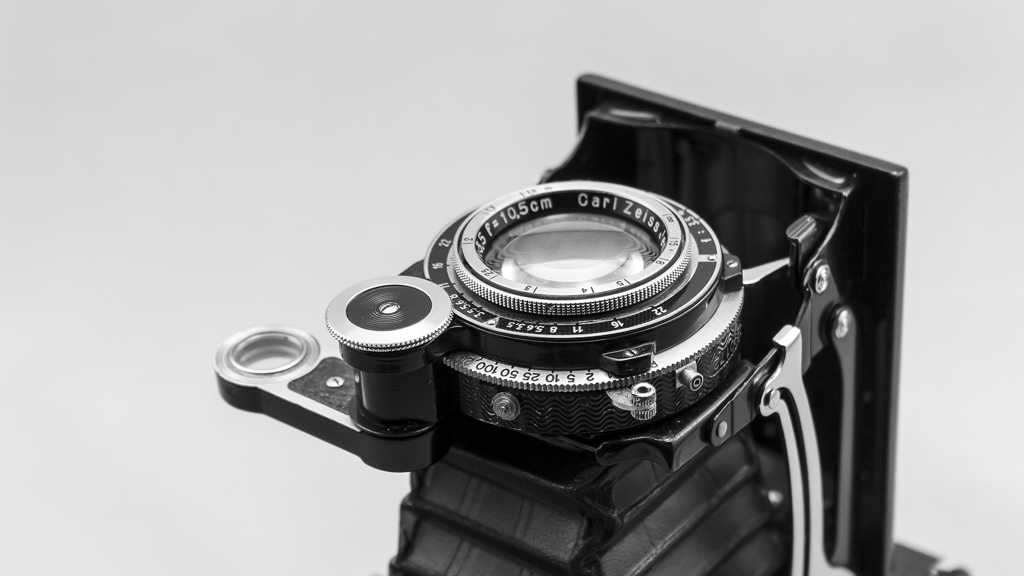

Buonasera, posseggo una macchina fotografica, come in oggetto, era di mio padre che faceva il fotoreporter di una testata giornalistica di Napoli, all'epoca le sue foto le scattava con la Zeiss Ikon. Purtroppo oggi mio padre non c'è più e mi è rimasta la sua eredità di tutto il suo parco macchine fotografiche. Ebbene, le sto usando tutte, oggi volevo usare la zeiss ma ho notato che la leva dislocata su di un lato dell'obiettivo è bloccata e non è possibile scattare, anche se caricando la levetta che arma l'otturatore è perfettamente operativa, quindi, volevo sapere se qualcuno sa come poter smontare l'obbiettivo dal soffietto e quindi ripristinare lo scatto. Nel ringraziarvi vi auguro una serena serata.
La levetta è visibile sulla destra dell'obiettivo

Personalmente preferirei affidarmi a un fotoriparatore, le ottiche con otturatore centrale sono piuttosto complicate e il rischio di fare danni è piuttosto elevato.
Comunque l'otturatore funziona solamente se 1) la camera è aperta e 2) la sezione di pellicola non è già stata esposta (ovvero, solo se si è fatta avanzare la pellicola dopo lo scatto precedente).
La domanda a questo punto sorge spontanea, hai fatto avanzare il nottolino della pellicola e vicino al pulsante di scatto c'è il pallino rosso? Se sì il problema esiste, se no è tutto nella norma e si risolve facendo avanzare la pellicola (anche se la camera è vuota e stai solamente provando a farla scattare)
