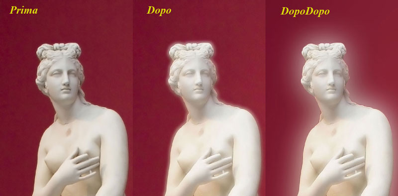

MessaggioInviato: Mer 07 Dic, 2005 12:11 am    Oggetto: Rispondi con citazione
Tipo così? Wink
Fatto molto alla veloce...

grazie!
si l'effetto è più o meno quello Smile
uso photoshop Cs2, provo le dritte che mi avete dato e poi vi fo sapere Smile

Bene.
I miei passaggi sono stati leggermente diversi da quelli di andrearusky:
1. duplicato il lvello
2. applicato un filtro "massimo" (in inglese Filter>other>maximum) con raggio 5
3. applicato un filtro "controllo sfocatura" (Filter>blur>box blur) con raggio 10
4. regolato la fusione livelli su "schiarisci" (Lighten) e l'opaciatà livello a piacere.
questi passaggi ti portano al "dopo".
Siccome però in qesta foto avevo uno sfondo uniforme noterai che il controno della statua presenta un alone troppo deciso. Allora o agito così:
1. selezionato con cura la figura
2. invertito la selezione
3. applicato un filtro sfocatura gaussiania con raggio elevato per diffondere al meglio l'alone sullo sfondo.
Normalmente la seconda fase non si fa, perchè in un ritratto reale renderebbe lo sfondo troppo finto, mentre in questo caso ha, secondo me, migliorato l'effetto "etereo".
