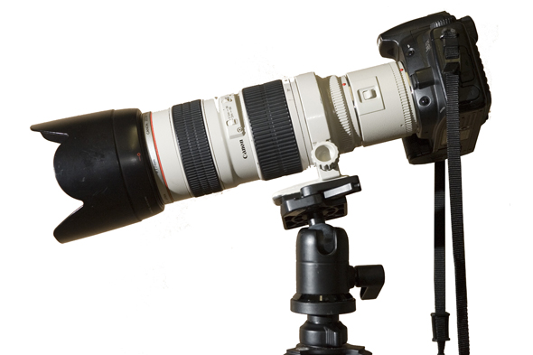

Ciao. La macchina fotografica è arrivata da qualche settimana. Come vi dicevo, ho preso la D3300, con il 18-55 ed il 70-300. Sto studiando e facendo pratica. Ho un dubbio, viste le dimensioni ed il peso del Tamron 70-300. Se lo uso con il cavalletto, non posso avvitare il corpo macchina alla montatura con l'obiettivo montato, vero? Ne risulterebbe un set troppo sbilanciato. Ho bisogno di fissare il teleobiettivo alla montatura, mediante apposito supporto, come si vede nell'immagine che allego? Grazie

Dipende, un buon cavalletto non dovrebbe avere problemi.
Il peso del 70-300 è ancora ben "gestibile" senza un supporto extra Ciao
