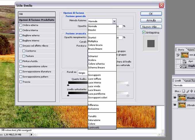

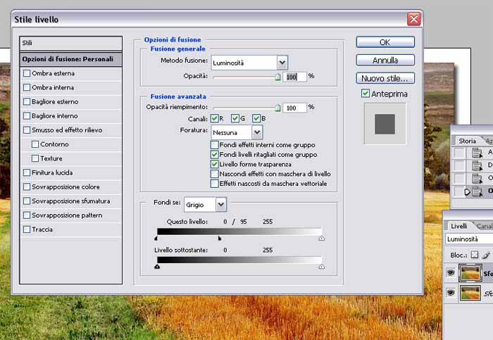

Ho trovato sulla rete questo mini tutorial sulla maschera di contrasto, lo trovo molto interessante e quindi mi è sembrato giusto riproporlo, probabilmente è già stato trattato in altri post, ma per me è nuovo, scusate se ripeto cose già dette:
Il caso nasce dal fatto che facendo una maschera di contrasto spesso fuoriesce un fastidioso risalto dei bianchi (chiamiamoli cosi) o highlights o artefatti, che nel caso di cs2 è possibile controllare nelle funzioni avanzate dello "smart sharp" (così dicono) ma che è difficile se non impossibile controllare negli altri casi.
Ora provate a seguire questi piccoli passi.
-Effettuare una copia del livello da contrastare
fondere in "luminosita".
-effettuare la maschera di contrasto sul livello duplicato come ognuno sa fare (ci sono vari metodi).
-Una volta fatta la maschera, se ci sono e sono troppo evidenti gli artefatti di cui sopra, fare doppio clic sul livello duplicato e uscira la finestra "stile livello" o "blending options".
In fondo a questa c'è un controllo chiamto "questo livello".
-Dovette cliccare sul triangolino nero premendo contemporaneamente "alt", il triangolino si dividerà in due e facendolo scorrere ferso sx vedrete come l'effetto dell'artefatto sharp diminuirà ( avoi la scelta).
-Logicamente lo stesso effetto si applica sul triangolino nero per eventuali artefatti sharp sui "neri" (volgarmente) o "SHADOWS".
A presto
c.b.
 Dimensione:  82.03 KB
 Visualizzato:  File visto o scaricato 5698 volta(e)
-D
 Dimensione:  87.21 KB
 Visualizzato:  File visto o scaricato 5697 volta(e)

Non ho capito se, nel metotodo che riporti, la maschera di contrasto va applicata al livello duplicato o al background. Mah
ciao FotoFaz
è lo stesso dubbio che ho avuto pure io, ho fatto solo alcune prove applicando la maschera di contrasto sul livello duplicato con ottimi risultati, ora provo anche sullo sfondo.. Rolling Eyes
PS: chiedo anche lumi all'autore dell'articolo... Smile ok.. sul livello duplicato.. Wink

ottimo... Smile per correttezza ripeto che il tutorial non è mio, ho riportato quanto trovato in rete, ho aggiunto le immagini per semplificare il tutto (a volte un'immagine è meglio di 20 parole), ho provato e devo dirvi che il metodo proposto è molto valido, un'ottima alternativa x l'USM
