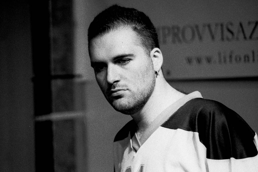

Ho da poco questo scanner (Konica Minolta Scan Elite 5400 II), e incoraggiato dai risultati che ottengo scannerizzando le dia a colori ho provato con dei negativi bn che avevo bisogno di stampare, con risultati mediocri...
il fatto e' che non so come impostare i vari parametri (e il manuale e' in francese).
Le scansioni sembrano solarizzate (vedi allegati)... non sembra che abbiano l'intera gamma di grigi (e io scannerizzo a 16 bit).
Ho fatto moltissime prove di scannerizzazione in bn, ma tutte presentano tale problema. Poi per caso una volta sbagliando ho scannerizzato come se fosse a colori, e poi ho ritrasformato in bn, e il risultato sembra molto meglio.
Mi piacerebbe sapere che ne pensate... piu' che altro capire se e' guasto il mio scanner, o se e' un suo limite, oppure sono io che imposto male qualche parametro (ma quale).
Voorrei arrivare a scannerizzare il bn nella giusta modalita' e ottenere una buona qualita' se lo scanner lo consente. Non vorrei dover ricorrere a dei trucchetti
ps: in tutte queste prove ho tenuto disabilitati il digital ICE4, e le correzioni di colori, contrasto e luminosita' per non falsare il risulatato

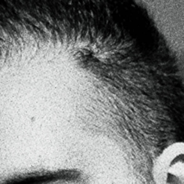

Sempre lo stesso particolare. scannerizzato a calori e poi trasformato in bn. si notano i dettagli dei capelli.

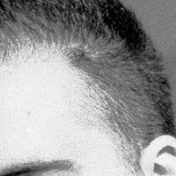

medesimo particolare. Scannerizzato a 16bit in bn. Si nota chiaramente una specie di fascia colorata quasi uniformemente sui capelli, e si sono persi i dettagli.

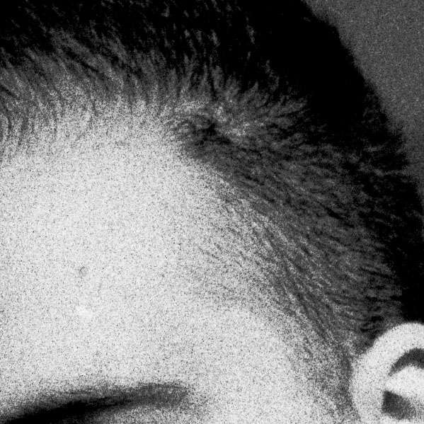

dettaglio dei capelli dell'originale. So vedono abbastanza bene i dettagli dei capelli

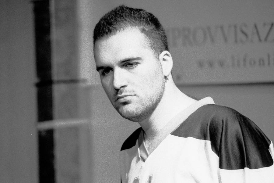

scannerizzato a colori, e poi convertito in bn. Il risulatato sembra buono, ma non credo che sia il modo corretto di procedere.

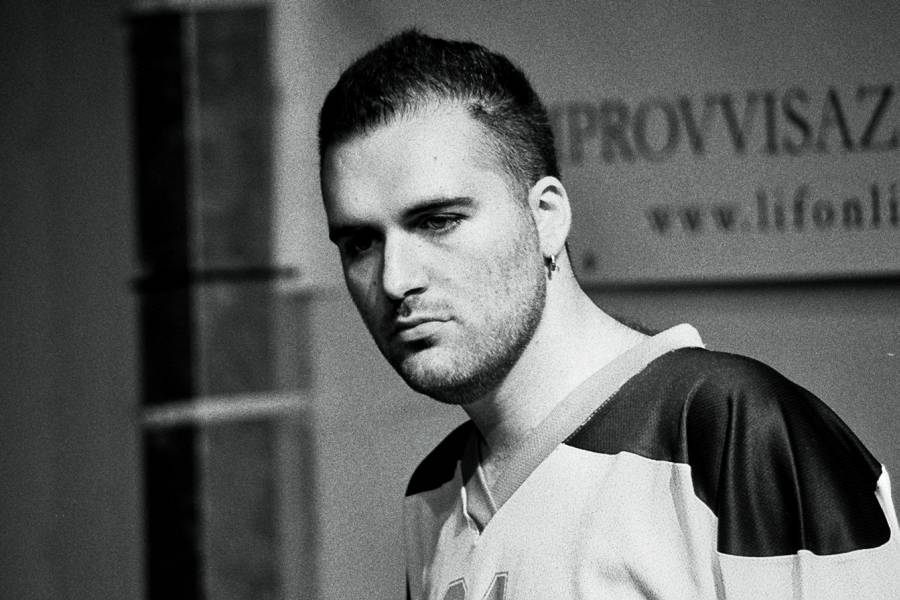

scannerizzato in bn. La scannerizzazione sembra solarizzata. Si sono persi molti dettagli e i livelli di grigio non sembrano in effetti queli che in realta' sono
