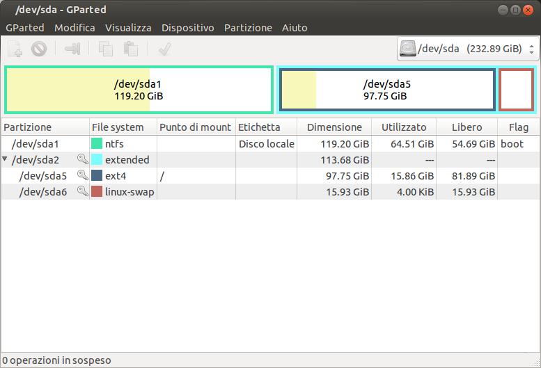

Se fai una immagine del disco quando la ripristini, è inevitabile che quella bestia di Win Rimetta tutto per come è stato scritto nell'immagine.
Hai scelto la via più complicata e incasinabile che esista.
Bastava ridurre la partizione esistente con Win 7 esistente con Gparted (da una qualunque distro linux live), senza formattare niente e poi formattare lo spazio libero rimasto in NTFS. al riavvio Win7 avrebbe visto la partizione originaria C: più piccola e una nuova partizione con una lettera nuova (D:, F: ecc.)
Ti posto una schermata di Gparted del mio disco primario (sda)
La prima partizione è quella di Win, in ntfs le altre ... sono cose diverse.
Enzo

In realtà con Win 7 non servono nemmeno SW di terze parti ne livecd linux. L'OS integra già un'utility di ridimensionamento del disco (gestione disco, tasto destro sulla partizione da ridimensionare, riduci volume).
Se hai partizionato il disco con altri programmi è facile che nell'operazione sia stata brasata via anche la partizione di ripristino che contiene già un'immagine dell'OS allo stato di fabbrica.
Il DVD di backup che hai creato mi pare di capire che contenga solo dati e driver, quindi non è l'immagine 1:1 della partizione di sistema di win7.
SW molto più affidabile per il ripristino 1:1 dell'OS è AOMEI Backupper (free). Dopo aver creato l'immagine dell'OS crei un disco di avvio (sempre all'interno di AOMEI Backupper) che serve per dargli in pasto l'immagine da ripristinare sulla partizione di destinazione.
