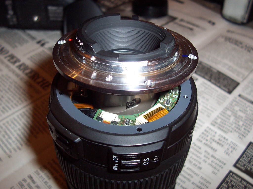

Ciao a tutti,
un amico mi ha mostrato il suo Sigma 18-125 OS HSM per Nikon (d300)
Al momento di accendere la fotocamera l'obiettivo comincia a fare rumore e dopo aver fatto alcune prove (disabilitare af, disabilitare os, mettere fotocamera su MF) ho capito che è lo stabilizzatore che continua a far oscillare il gruppo stabilizzato (infatti l'autofocus funziona e le foto es. a 1/1000 escono correttamente esposte, con tempi più lunghe invece escono mossisime).
Qui un video dove si sente il rumore a fotocamera accesa: http://goo.gl/2RHFfn
Che sappiate c'è qualche modo per sistemarlo (anche es. togliendo l'alimentazione dell'os, ammesso sia fattibile, o il gruppo stabilizzato necessita di andare in posizione per la "massima resa")?
Altre idee?
L'obiettivo è fuori garanzia.
Grazie in anticipo.

Grazie, chiesto e costa circa la metà dello stesso obiettivo nuovo, il proprietario non lo farà riparare, magari provo a smontare la baionetta cercando di capire se si può fare qualcosa.
ggc
Iscritto: 10 Lug 2007
Messaggi: 518
MessaggioInviato: Mar 09 Set, 2014 9:20 pm    Oggetto: Rispondi con citazione

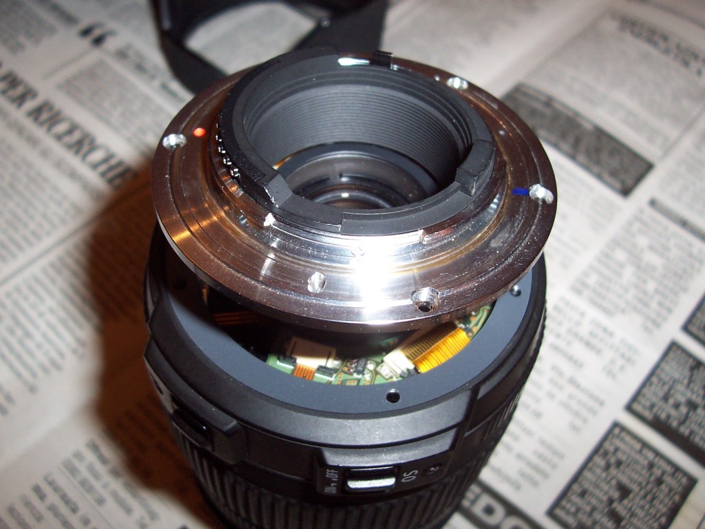

Riparato (ovviamente perdendo lo stabilizzatore) rimuovendo un flat all'interno.
Foto allegate, ho rimosso il flat e messo sopra un po' di scotch per evitare contatti.
Non speravo fosse così semplice!!! ;) .
