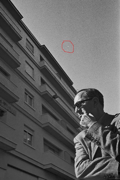

Ho una Minox GT presa usata su ebay,ho notato che in alcuni fotogrammi mi restituisce dei "buchi",delle macchie bianche appena percettibili...ho sempre pensato che fosse colpa del mio scanner poi ho incontrato un post su internet in cui uno diceva che la sua Minox aveva questo problema...le vostre lo fanno?
Premetto che queste "macchioline" bianche sono molto piccole e nell'ordine di 2/3 per fotogramma
posto un esempio.

Mah (ho una Minox 35GT) ma te le fa sistematicamente? E sempre allo stesso posto o disposte in modo più o meno aleatorio sul fotogramma?
Andrea

Zot mi sembra un po' strano che possa essere un problema della macchina, per quella che è la mia esperienza in C/O mi pare più dello sporco depositato sul negativo che non un difetto della Minox.

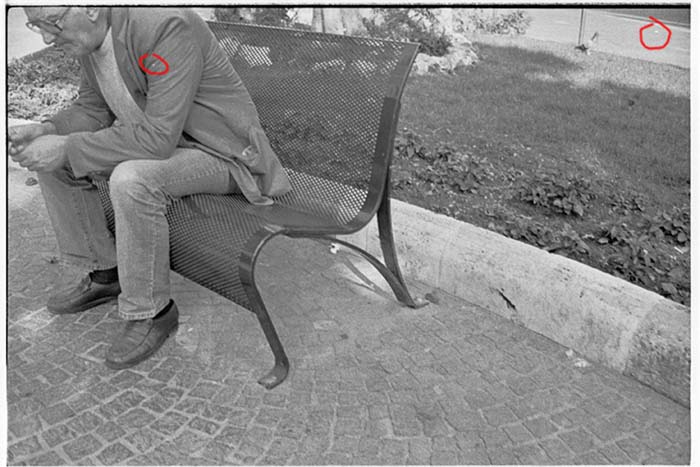

Pensavo la stessa cosa ma con la F3 non mi si presenta mai...a dire la verità neanche tutti i fotogrammi della minox ce l'hanno ma è stato quel post di cui sopra che mi ha messo una pulce nell'orecchio e,facendosi caso,con la F3 non si sono mai presentati.....la mia paura è che se stampo in digitale ci voglio 2 sec per correggere ma se un domani riuscirò a farmi una camera oscura?Come li correggo?
posto un'altro esempio

lo stesso problema, ma meno visibile, me lo dava una ricoh quando mi si era sporcato la parte nera che serve ad evitare la riflessione dell'immagine dopo che ha attraversato il film.

beh anche in camera oscura si correggono i puntini bianchi, per lo piu' dovuti a polvere sul negativo... hai controllato la pellicola con una illuminazione di taglio?

Staesrà sarà la prima cosa che faccio anche perchè la minox l'ho ricontrollata mille volte con lentini et similia....è sembra proprio perfetta Mmmmm
