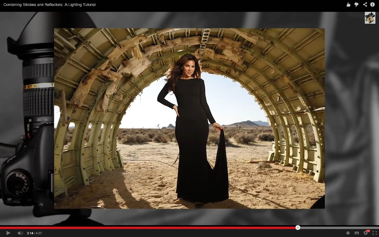

Guardando qualche video sul tubo, sono inciampato su questo filmato.
http://www.youtube.com/watch?v=jFOlAZNFpN8
In particolare mi ha attratto questa foto, posto anche il crop.
Non smetterò mai di ripetere che non si finisce mai di imparare. Mi incuriosisce molto la luce.
Sicuramente ha esposto sullo sfondo, in manuale si lavora meglio per queste particolari foto. Mi pare abbia usato sia un pannello riflettente dorato sia 2 o più flash. Un flash si trova alle spalle, a giudicare dall'ombra sotto al mento un altro flash si trovava a 3/4 a dx in alto.
La mia domanda è: come riuscire a fare questi scatti? Come regolare la potenza del flash (tentativi)? Bisogna sottoesporre leggermente lo sfondo per dare più luminosità - e quindi più risalto - al soggetto?

Non ho visto il video. Dalla foto mi pare un solo flash, in alto a dx del fotografo, sicuramente con un modificatore per ammorbidire la luce.
Il resto è tutta luce del sole, che colpisce anche la modella in controluce.
In generale la regola dice che prima misuri la luce ambiente e definisci l'esposizione come vuoi tu (quindi anche con eventuale sovra o sottoesposizione).
Poi regoli la potenza del flash (in manuale, con pochi tentativi) fino ad ottenere l'effetto voluto.
Nel variare i parametri di scatto puoi sempre considerare che, mentre variando il diaframma influenzi sia la luce del flash sia quella del sole, variando il tempo intervieni solo sulla luce del sole.
Il flash è stato gelatinato con una CTO per scaldare la luce.

E' improntato su queste luci strobo che riescono a creare riempimenti pazzeschi alla luce del sole. Notevole sicuramente.
Con flash "normali" credo sia difficile ottenere i risultati del video.
Con tempi rapidi occorre una luce strobo sincronizzata, per ottenerla i flash comuni lavorano a minore potenza per coprire e garantire tutto il passaggio della fessura tra le due tendine.
In questo caso hanno usato una specie di "stella" Smile
