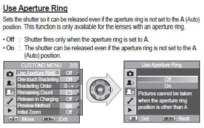

Sulla mia reflex digitale Samsung GX 20, vorrei utilizzare un obiettivo manuale Panagor 500 mm F8.0 catadiottrico acquistato qualche anno fa per la Yashica FX3 e ora dotato di apposito adattatore per Pentax K.
So già che perderò tutti gli automatismi, ma questo non mi spaventa.
Riesco a mettere a fuoco abbastanza bene anche a mano, e l'esagono verde che compare nel mirino mi aiuta a migliorare la messa a fuoco manuale.
Essendo un obiettivo catadiottrico, il diaframma non esiste, nel senso che è sempre e comunque 8.0 e non lo posso regolare.
Posso invece impostare il tempo di scatto tramite l'apposita ghiera.
Il problema è che, usando l'innesto K, non sparisce solo l'automatismo relativo all'esposizione, ma sparisce anche l'esposimetro, nel senso che nel mirino vedo correttamente il tempo impostato, ma non vedo nè il diaframma, nè l'indicatore che mi dice se sto sovraesponendo, sottoesponendo, o esponendo correttamente.
FORSE se imposto manualmente il diaframma F8.0, poi l'esposimetro funzionerebbe, ma non capisco come fare a impostarlo, visto che la ghiera del diaframma presente sul corpo macchina GIUSTAMENTE non imposta il diaframma, nè imposta un valore del diaframma da me deciso.
Qualcuno può aiutarmi?

Con gli obiettivi KA Autofocus riesco ad impostare il diaframma agendo sull'apposito comando, ma con gli obiettivi K non ho idea di come fare a dire alla GX20 che il diaframma è 8.0.
Non dico che non è possibile, dico che non so come farlo. la GX20 è la mia prima reflex digitale, e ce l'ho da 3 giorni...

A parte il fatto che non ho capito come tu faccia a dire che la Samsung GX 20 sia una mirrorless, riesco a impostare la priorità di diaframmi solo con gli obiettivi AF, con gli obiettivi MANUALI, al posto del diaframma impostato, vedo due segni meno (--)
Il manuale è abbastanza corposo, è probabile che la soluzione al mio problema sia scritta li, ma ancora non l'ho letta.

MessaggioInviato: Dom 08 Set, 2013 6:08 pm    Oggetto: Rispondi con citazione
Prova con la procedura descritta qui:
http://www.photo4u.it/viewtopic.php?t=352748
