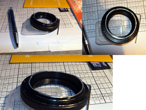

Di sicuro va abbassato l'anello adattatore che entra troppo in macchina!!!
La contro prova è stata quella di non bloccarlo, ma inserendolo e girandolo quasi fino ad un minimo prima del blocco e lo specchio funziona perfettamente.
Il problema (dovrebbe essere 1 mm. la parte da asportare) è che tirerei via anche parte delle asole (riducendo il loro spessore) ed allora mi domando:
Ma poi? CHIUDERA' BENE??? o ballerà con tutti i problemi derivanti da questa ulteriore imperfezione???

STO ANDANDO DI TELA SMERIGLIO INFATTI!!! Mmmmm
Se pure si dimezzasse lo spessore originale delle alette credo non sia un problema, prova a limare con calma e pazienza e se non va lo fai sostiuitire.

Ok! MERITO della Lima!!! Very Happy
Comunque mi compro un altro anello, ho capito che bastava una oring in quanto lo spessore va ridotto all'interno delle asole(alette) e non all'esterno
In effetti io ho Raspato fra le due alette superiori in modo cannibalesco LOL
franco
PS grazie ancora per il tuo più che prezioso contributo alla soluzione del problema Ok!
RI.PS Aggiungo le foto dello scempio!!! LOL

Niente Franco figurati, ora scatta con calma e riflessione. Hai un "robo" da imparare e capire, con una PDC ridotta e un megamicromosso molto in agguato, quindi marginati con i tempi di sicurezza e fai attenzione alla messa a fuoco. Ti consiglio di tarare per bene prima il mirino, metti una lente auto focus,metti a fuoco uno scatolo con delle scritte piccole, poi regoli la rotellina del mirino per vedere nitido. Così vedi a fuoco nel mirino ciò che realmente mette a fuoco la lente
