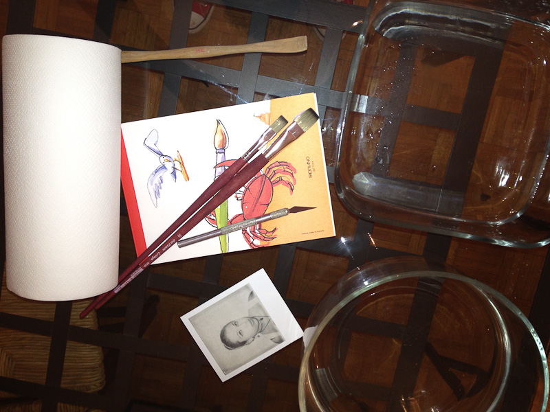

L’emulsion lift è una tecnica che possiamo definire vintage, riscoperta con il ritorno alla ribalta della fotografia immediata. Apparentemente complicata l’emulsion lift è invece molto semplice a patto di seguire attentamente la procedura, la prima regola riguarda i tempi di intervento dopo lo scatto, è possibile ottenere buoni risultati iniziando la procedure entro 20’ dallo scatto per il BN e circa un’ora e mezza per il colore.
Cosa occorre? Ovviamente una foto da trattare; cartoncino da acquerelli (o altro supporto); un taglierino affilato; due pennelli piatti; due bacinelle (una con acqua tiepida, circa 30/40° e una con acqua fredda); una stecca di legno (o qualcosa di simile; io mi trovo bene con quella da ceramista in legno di bosso) e un rotolo di scottex.

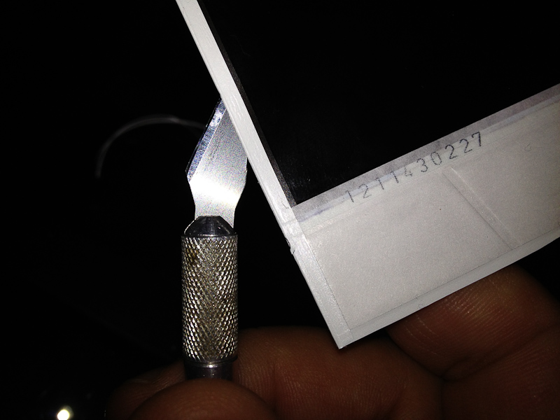

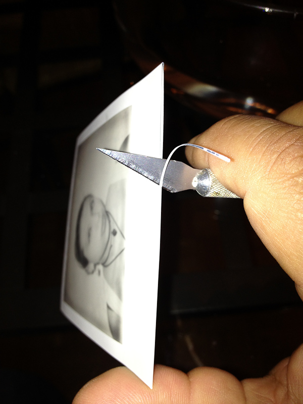

La prima operazione da compiere è la separazione dei due componenti, positivo/negativo della foto, per farlo occorre tagliare con il taglierino il bordo dalla parte del serbatoio dei chimici.

In seguito inserire il taglierino nella fessura creatasi e tagliare in uno dei due bordi laterali, ripetere con l’altro bordo laterale.

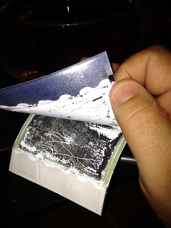

Separare le due parti e tagliare il lato che le tiene unite.

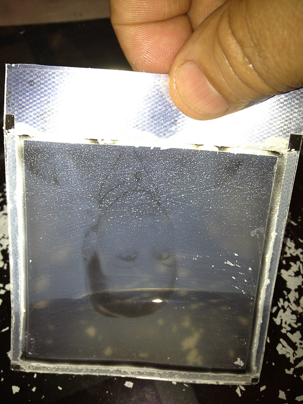

Immergere la foto nella bacinella di acqua tiepida e agitare delicatamente fino all’eliminazione della patina bianca (sono i chimici per lo sviluppo). La foto apparirà come una diapositiva.

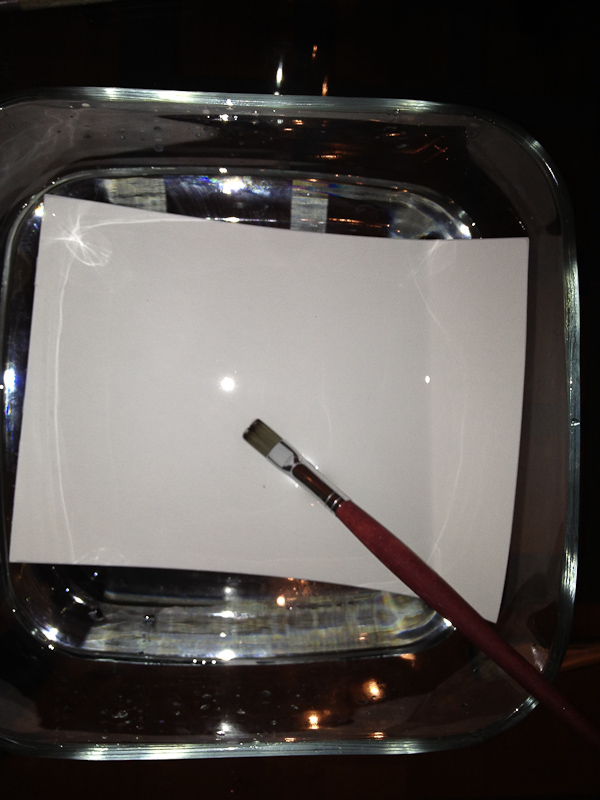

Inumidire un foglio di carta da acquerelli (o altro supporto) nella bacinella dell’acqua fredda e poi trasferirvi la foto.

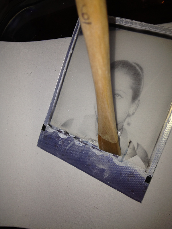

Con la bacchetta staccare delicatamente i bordi dell’emulsione dal supporto.

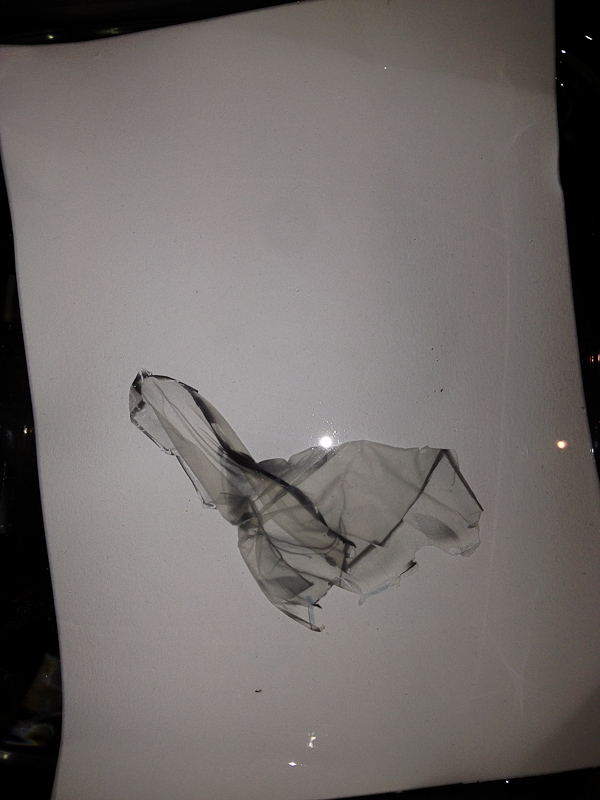

Non vi spaventate, apparirà così!

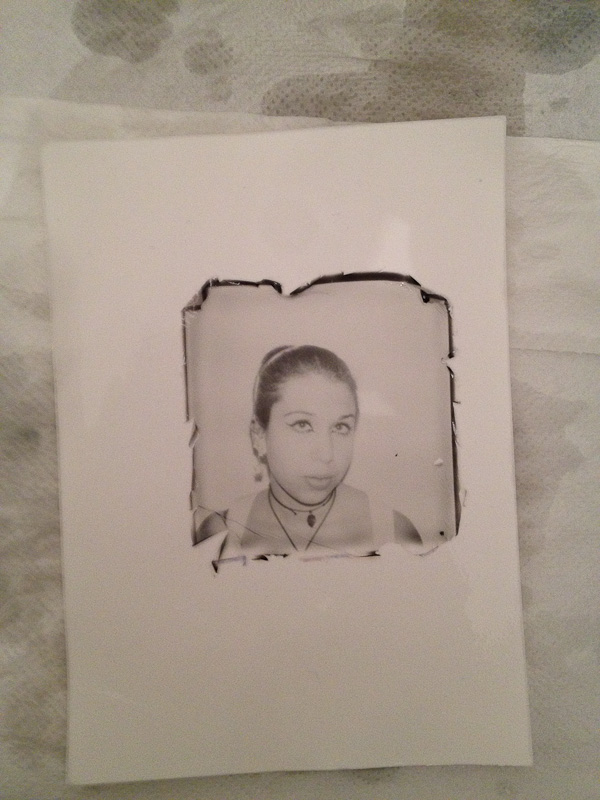

Il nostro capolavoro è pronto e va lasciato asciugare adagiato su due fogli di Scottex.

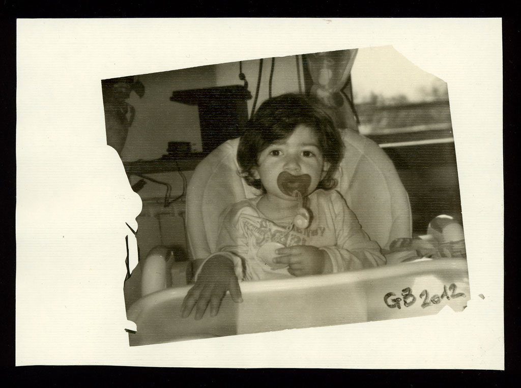

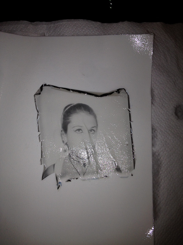

MessaggioInviato: Lun 14 Mgg, 2012 9:46 pm    Oggetto: Rispondi con citazione
il signor mario ha scritto:
Adesso aspetto di vedere qualche vostro lavoro Wink
Eccomi! Ok!
 Dimensione:  127.26 KB
 Visualizzato:  File visto o scaricato 9794 volta(e)

MessaggioInviato: Lun 14 Mgg, 2012 9:51 pm    Oggetto: Rispondi con citazione
Approfitto poi per ringraziare pubblicamente Mario che mi ha venduto la sua Polaroid Image Elite, accompagnandola col necessario per iniziare ad usarla subito. Mi ha anche poi supportato (e sopportato) con tante informazioni utili.
Visto che ci sono approfitto per dirgli che ho avuto qualche problema a rimuovere un velo biancastro e lattiginoso che era semincollato all'emulsione. Sia nel tuo tutorial che in quello di Polaroiders non ho trovato riferimenti a questo velo. Forse si trova solo nelle PZ Black Frame Silver Shade UV+?
Un'altra curiosità riguarda le infami bande di sviluppo: guardando il negativo queste non si vedono... ma lo sviluppo del negativo e del positivo non avvengono con gli stesso chimici? Smile
Gianluca - www.gianlucabocci.it
Nella fotografia conta chi sta dietro e chi sta davanti, non cosa sta in mezzo.
il signor mario
bannato
Iscritto: 01 Ago 2006
Messaggi: 9653
MessaggioInviato: Lun 14 Mgg, 2012 10:11 pm    Oggetto: Rispondi con citazione
Grazie a te, e benvenuto nel terribile mondo impossible,
quel velo è, o meglio credo sia, la sostanza che tiene unita l'emulsione alla plastica trasparente di supporto, io la tolgo delicatamente con il pennello, è comunque molto fastidiosa e imprevedibile, a volte resta tutta sul supporto trasparente altre si incolla all'emulsione e si fatica molto a toglierla...
Le infami bande, non compaiono nel negativo ma solo sull'emulsione perché credo che l'agente di sviluppo, quello biancastro e lattiginoso, le trasferisca all'emulsione durante lo sviluppo, o meglio influenzi solo l'emulsione.
