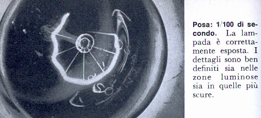

| gerarcone ha scritto: | | Salve a tutti, sono nuovo del sito, e ne approfitto per fare un saluto generico a tutti gli appassionati di fotografia e non. Premetto che sono un principiante alle primissime armi, posseggo una Canon 3000N reflex con obbiettivo 28-80 (quello standard); volevo sapere se, magari adottando un diaframma molto chiuso e tempi veloci, è possibile fotografare una lampadina in modo da evidenziare bene il filamento di tungsteno (senza che appaia con l'alone luminoso. Fatemi sapere! Ciao e grazie |
Ciao, se sei contento dello scatto fatto ok, ma altrimenti devi provare ad abbassare i tempi e dopo un po' il risultato che otterrai sarà simile a qello in allegato.
Questa immagine l'ho presa da un vecchio libro di fotografia
