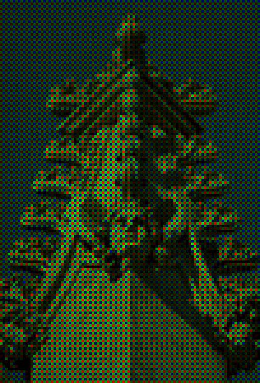

la storia del filtro bayer in effetti è abbastanza divertente dato che, semplificando al massimo, il file raw potrebbe essere considerato proprio come una matrice bayer non demosaicizzata... (senza filtro bayer la foto sarebbe grigia)
