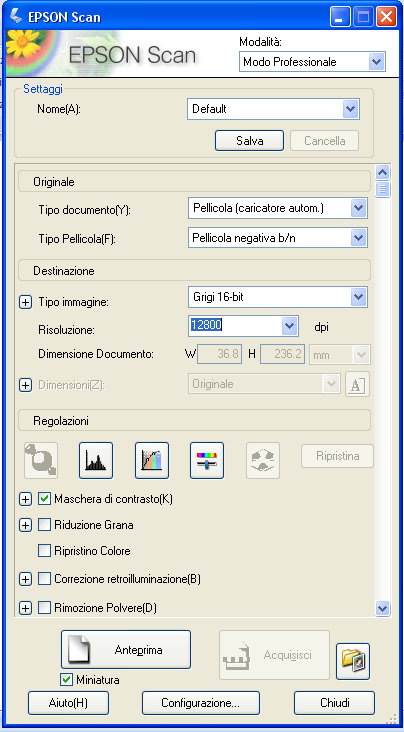

Allora,dovresti avere una schermata simile,secondo me dovrbbero "uscirti" dei file grandi....
 Dimensione:  81.22 KB
 Visualizzato:  File visto o scaricato 3836 volta(e)
'Per i fotografi,il libro ideale delle fotografie,contiene solo immagini:assolutamente niente testo.'

Dunque, la schermata è simile ma non uguale.
Su "documento Y" non ho "pellicola (caricatore automatico)" ma solo "pellicola" o "opaco". Dimensioni non è "non cliccabile".
L'impostazione mia era sui 300dpi. Forse era quella che mi dava una bassa risoluzione?

Devi mettere 4800 o 2400 dpi le risoluzioni superiori sono inutili. Vengono create via software.
I file vengono piu' o meno grandi in base alla varibilita' del fotogramma. Se hai molte aree uniformi lui comprime tutto. Praticamente dice c'e' un quadrato grande cosi' con quel grigio la'... Smile

Per fer si che non tagli come vuole lui devi togliere la spunta da miniatura in basso, sopra aiuto. In questo modo ti mostra l'intera striscia scansionata e selezioni tu manualmente l'area da scansionare.
