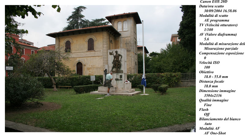

La prima cosa che mi viene in mente è quella di creare la cornice un pò più larga a destra (poniamo), selezionare lo strumento testo e fare un copia e incolla degli EXIF da un qualsiasi programma che li visualizza. Poi ti regoli il testo a tua scelta.
Questo è un sistema mooooolto casereccio, se qualcuno conosce sistemi tecnologici si faccia pure avanti....
MessaggioInviato: Sab 13 Ago, 2005 11:24 pm    Oggetto: Rispondi con citazione
selezioni l'immagine, tagli dai le misure al quadro che è rimasto in maniera da avere lo spazio neccessario da un lato per inserire i dati, incolli l'immagine e la posizioni poi copi i dati dal visualizzatore delle immagini che usi, selezioni lo strumento testo on PS lo posizioni ed incolli. dovrebbe venire piu' o meno cosi

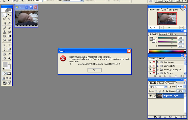

mi spiegate bene come utilizzarlo?
io ho provato aprendo una foto, e da file ...poi script...sfoglio ed apro uno script che ho sul desktop
ma mi da errore.....

MessaggioInviato: Mar 16 Ago, 2005 2:06 pm    Oggetto: Rispondi con citazione
ecco così....

lo script lo devi mettere nella cartella "percorso di installazione photoshop"\presets\scripts
wypete
Iscritto: 05 Set 2004
Messaggi: 3244
Località: Abruzzo
MessaggioInviato: Mar 16 Ago, 2005 2:50 pm    Oggetto: Rispondi con citazione
mi da sempre lo stesso errore...ho photoshop cs ma hai detto che va bene con cs, o no?

Va bene Photoshop CS, assicurati che sia chiuso.
Decomprimi il file .zip in "C:\Programmi\adobe\Adobe Photoshop CS\Presets\Scripts". Creerà una nuova cartella "Mikesframer".
Apri Photoshop, apri un'immagine. Poi click su File->Scripts->Mikes Framer Smile

zambe l'ho fatto. Mi da sempre quell'errore...

Mmmmhh.. questo è strano. L'errore non è di JS ma di Photoshop. Ho cercato ma non trovo nessuna documentazione in rete sull'errore 8800c.
Dovrebbero essere in grado di aiutarti qui: www.ps-scripts.com/bb/
In ogni caso prima, e se la cosa non ti crea problemi, disinstalla PS e reinstallalo avendo cura di cancellare tutte le varie fuffe e preferenze dalla macchina. Non ha motivo di non funzionare! Triste
