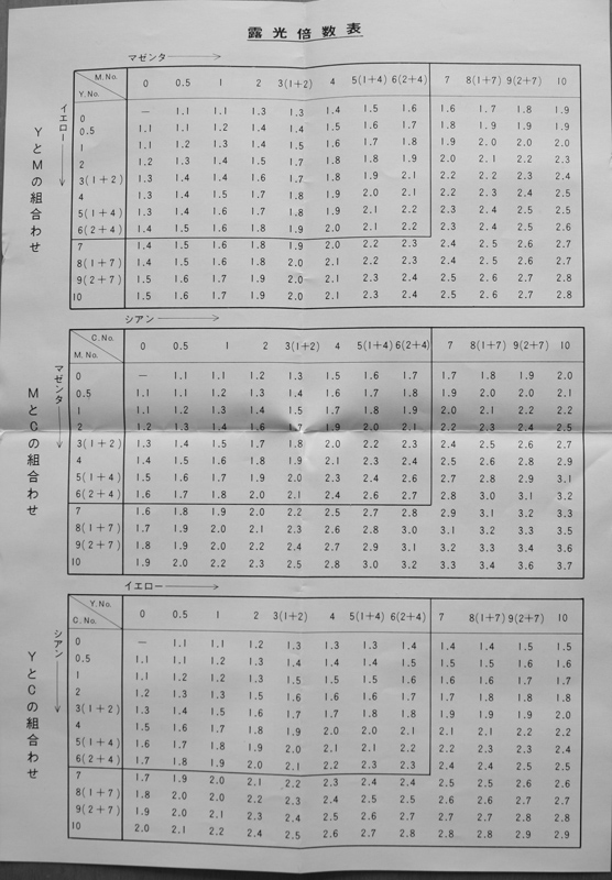

Allora, studiando le stampe a contrasto variabile e il materiale che ho a disposizione con questo ingranditore, ovvero i filtri per stampa a colori, mi sono trovato di fronte ad una difficoltà.. I vari filtri C Y M sono graduati in unità di non so bene cosa, diverse da quelle "standard", ovvero tipo quelle che trovo sulle istruzioni della carta ilford multigrade: "100Y, 120Y, 20M, 120M, ecc".
I miei filtri sono graduati così: 0.5, 1, 2, 4 (più è alto il numero più è denso il filtro).
La soluzione sarebbe leggersi le istruzioni, peccato che sono scritte in giapponese LOL Comunque le allego, c'è una tabella che relaziona le diverse coppie di valori dei filtri con altri numeri, magari qualcuno di voi più esperto capisce a cosa si riferisce anche senza dover saper leggere il giapponese Smile

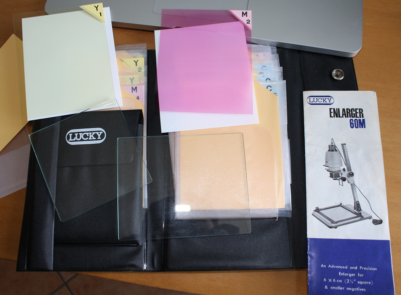

Allego anche una foto con i filtri, nella confezione ci sono anche due vetrini che non capisco a cosa servano.. nell'ingranditore non trovo il posto giusto dove inserire questi filtri. Nelle istruzioni dell'ingranditore (queste in inglese) c'è scritto di estrarre il filtro per il calore (ok, so qual'è) e inserire i filtri-colore... peccato che questi sono troppo grandi, che vadano ritagliati?
Istruzioni filtri-colore 1... in giapponese

Mi sono quasi auto-risposto.. posto l'informazione che magari potrà essere utile anche a qualcun'altro Smile
Dalle FAQ nel sito della Fujimoto (tradotto in Inglese con il traduttore automatico di google) ho trovato questa tabella che sembra fare al caso mio. L'unico problema è che la colonna del giallo mi pare essere "al contrario", ovvero a filtri più densi corrispondono dei valori piccoli - ovvero al filtro 5.0 corrisponde 0Y . Ha senso ciò?

Si, ha senso ma è riferito a una testa colore.
I filtri che vedo nella busta non riesco a decifrarli... a meno che non sia necessario abbinarli. Io mi comprerei un set di filtri nuovo per aggirare i dubbi. Gli Efke nel cassetto vanno bene... macano le mezze gradazioni ma si vive ugualmente felici Wink

Si tratta del classico kit Giallo/Magenta/Ciano per la stampa a colori.
In teoria possono essere usati anche per la stampa in BN con carte a contrasto variabile, basta sommare i valori Giallo (Y) e Magenta (M) per ottenere le densità descritte sulla tabella del produttore della carta per ottenere il contrasto desiderato.
Ecco però, l'unico inconveniente è che non saprei a quale scala di filtri si riferiscano, se alla classica Kodak (probabile) o a quella Durst o anche ad una scala proprietaria.
Alla fine delle fini conviene però investire i 25€ per acquistare i filtri Ilford Multigrade, molto ma molto più pratici.
Bello però quel kit originale Lucky di filtri con custodia.

Per ora, per fare un po' di esperienza uso i filti che ho, mettendoli nel cassettino dopo averli ritagliati.. poi però penso che seguirò il tuo consiglio e prenderò gli ilford.
I due vetrini che si vedono nella foto, hanno le dimensioni giuste per entrare nel portanegativi, per i formati 35mm e 6x6. A che servono? Erano molto molto sporchi quando ho preso l'ingranditore, quasi con una patina grassa..ho dovuto pulirli con forza per levarla..

Ciao, considerando che il tuo è un ingranditore che fa i 2 formati principali, 24x36 e 6x6, devi accertarci che il condensatore copra il 6x6, cioè il formato più grande; se lo copre, tutto a posto.
Una volta accertato questo, a seconda del formato del negativo che vuoi stampare metterai sulla piastra l'obiettivo corretto (50 per 24x36 e 80 per 6x6) il condensatore che copre un campo maggiore può, credo, ridurre lievemente la luce che arriva sull'obiettivo e quindi allungare un poco i tempi di esposizione della carta. Niente di grave, tutto funzionerà.
In bocca al lupo
