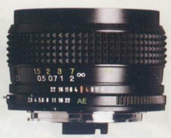

Se non ricordo male il 21 piu' comune e' un f4. Come focale equivalente e' molto interessante (42mm) ma come pdc decisamente no, corrisponde ad un f8 su FF! In pratica ti puoi scordare la possibilita' di sfuocare i secondi piani.
Per la street puo' andar bene, ma per tutto il resto?
Il mio consiglio e' di cercare la versione f2,8, purtroppo molto rara.

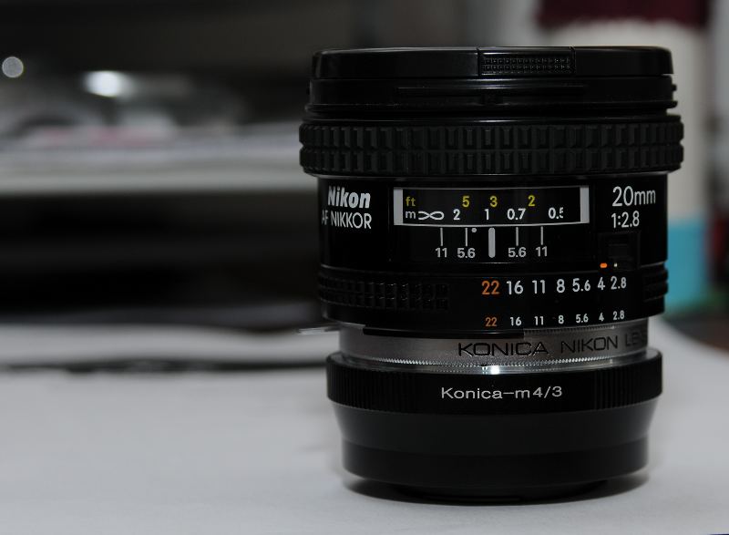

Comunque se il problema (per l'uso di ottiche vintage su queste evil cameras) è la mancanza di un grandangolo ci sarà presto l'alternativa dx impersonificata della Samsung nx10 con un tiraggio di circa 25mm... Non FX ma almeno un po' meno preblema...
Oppure il massimo dell'osceno, un 20mm Nikon montato su un adattatore per Konica montato su un adattatore per m4/3... Adesso che arrivo a casa provo...
Eccolo, mi sa che quest'oggetto è più grosso del corpo macchina... Non è esattamente il pancake della panasonic... Invece quel 21 f2.8 è di dimensioni veramente ridotte per andare sul 24x36...
