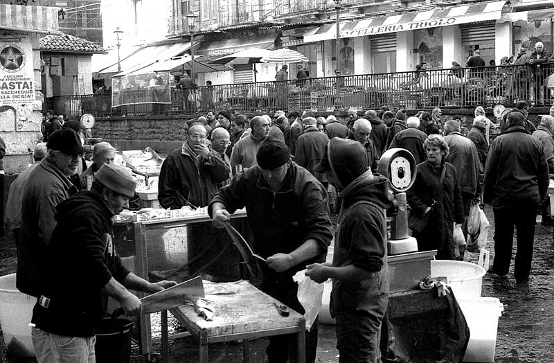

quindi la corte, riunitasi in camera di consiglio, ha decretato quasi all'unanimità che il problema è in fase di ripresa a causa di una errata "visione" e magari un'esposizione non idonea...dico bene?
P.S. Guardando il negativo non mi è sembrato particolarmente diverso da quelli venuti fuori ben esposti, ci sono sia i bianchi che i neri (in un senso o nell'altro) e ad occhio non pare sottoesposto o sovraesposto.

Secondo me vanno distinti i due problemi altrimenti si fa confusione.
Penso che Luca nel dire "piatta" intendesse povera di contrasto e di fatti la paragonava ad altri scatti dello stesso rullo più contrastati.
Per questo ho pensato che la CO fosse la sezione più adatta.
In questo senso penso, salvo smentita da visione del negativo, che sia un problema di scansione.
Posteresti una foto digit alla striscia del negativo?
Daniele.
Il discorso piattezza/profondità merita di essere affrontato in BN anche prendendo a spunto questa immagine.

Per piatto intendevo quello, ma non sapendo farne una diagnosi non sapevo a cosa attribuire la diversità dalle altre foto. Appena possibile farò una foto al negativo, in modo da farvi capire qualcosa in più. Se dovesse trattarsi di un problema di scansione, amen, sarebbe l'ultimo dei problemi, anche perchè la scansione l'ho fatta fare giusto per avere un riferimento visuale immediato e "più grande" del provino a contatto.
Se però non si trattasse di scansione errata a quel punto il problema sarebbe precedente alla CO e andrebbe ad inquadrarsi nella "visione B/N" che, da novello pellicolaro, non posso certo avere sviluppato a dovere

Se è quello che dico io o si tratta di scanner o di esposizione ma come già accennato con una HP5 a 1600 dovresti avere grossi problemi di contrasto nel senso che ce n'è troppo.
Può anche darsi che questa sia l'unica immagine facilmente stampabile in CO.
Se prendi i bianchi ed i neri e li spalmi su tutta l'immagine non ottieni una foto che urla ....sempre piatta resta. Il problema è sulla distribuzione delle masse.
Questo salvo l'errata scansione.

si Shedar ma il problema della foto scansionata è che non ci sono ne i bianchi e nemmeno i neri. Poi è vero che la distribuzione tende a far risaltare meglio le differenze, come magari è nelle altre foto del rullino, ma da un 400 iso esposto a 1600 mi sarei aspettato casomai foto troppo contrastate (e forse lo sono le altre) e non foto tendenzialmente grigie (questo nella mia ignoranza)

Ecco, appunto!
...e qui si torna in CO.
...possibile che sia stata rivelata senza aumentare il tempo di sviluppo.
Difficile dire, un provino a contatto è l'unico che potrebbe parlare assieme alle scritte sui bordi Wink

non credo perchè le altre dello stesso rullino esposte bene sono state sviluppate correttamente (almeno ai miei occhi)

PS: secondo me in quella foto mancano i colori e basta. E' una foto in ombra, difficile non venga fuori piatta. Poi vabbe'.. il contrasto dal punto di vista tecnico lo si aggiunge in qualche maniera.

.. ma da un 400 iso esposto a 1600 mi sarei aspettato casomai foto troppo contrastate (e forse lo sono le altre) e non foto tendenzialmente grigie (questo nella mia ignoranza)
il tiraggio della pellicola non comporta per forza un aumento del contrasto: se la scena è a prevalenza di toni medi, rimarrà tale.
Diverso è poi il discorso della stampa in CO, dove puoi recuperare un po' di contrasto usando un carta ad elevata sensibilità, ed eventualmente delle mascherature qua e la.
Tuttavia, la tua foto è prevalentemente a tono medio.
Le zone di bianco pieno e di nero pieno quante sono? Non molte..
E' molto ricca di grigi medi, peraltro ben distribuiti.
Inoltre, secondo me, c'è un altro discorso da fare: la foto è stata ripresa dall'alto, il che crea un senso di schiacciamento sia sui soggetti in primo piano che sulla folla dietro. Peraltro, l'uso del 45mm e la mancanza di uso della p.d.c. tende ad appiattire ulteriormente i piani; infatti non c'è soluzione di continuità tra i soggetti in primo piano e la folla dietro. In ultimo, la ringhiera in alto, taglia la foto da destra a sinistra con un leggera prospettiva, non sufficiente a suggerire la tipica profondità delle linee di fuga, ma anzi, chiudendo (e anche un po' schiacciando) i soggetti al di sotto di essa.

Ho giocherellato un po con Luminosità/Contrasto di PS.
Sotto l'ingranditore si piò fare la stessa cosa diminuendo il tempo di esposizione (ho aumentato la luminosidà di un pochino) e aumentando la gradazione del contrasto.
Bisognerebbe bruciare un po l'area in alto a sinistra per non avere quella antiestetica macchia bianca.
Così mi sembra un po meno piatta, che dite ?
Dico che serviva un bel lampo di schiarita sul primo piano, dove c'e' il pescivendolo, ed il resto andava sottoesposto di almeno 3 stop Ops

Tomash: meglio, però la bacinella in basso a destra e' diventata un pò piattina...

Scarto pure l'ipotesi di riflessi interni alla lente perchè non ero in controluce, per cui mi resta da capire se si tratta di un problema di scansione, di esposizione, di mancanza di filtri particolari oppure di errata valutazione della scena che non era adatta al B/N. L'esposizione credo possa entrarci poco perchè sovraesponendo avrei avuto si i bianchi ma senza i neri, almeno credo...qualche esperto che sa analizzare il perchè di questa resa?
E' un problema puramente di scansione. Puo' capitare soprattutto se viene fatta in "serie" da un laboratorio, come mi pare di aver capito.
Lo scanner potrebbe aver usato i parametri rilevati dai negativi precedenti (piu' contrastati) ed averli applicati ad un'immagine già di per se un po' piatta, generando piattume uniforme sull'intera superficie del fotogramma.
Mi è successo qualche volta, scansionando da me, diversi negativi in serie con un ottimo scanner, ma senza "personalizzare" i parametri.
