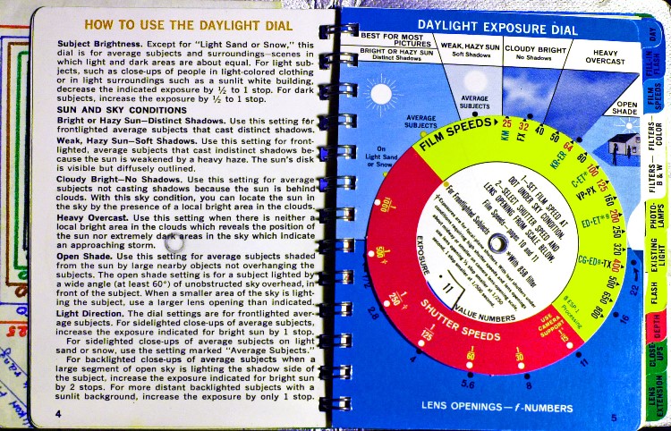

saluti Alberto Nencioni,
la mente ti vacilla perche' voglio fare : <decine e decine di foto con la stessa coppia EV> ??
ma se tu stesso hai detto che il tuo papi ha scattato una vita senza esposimetro con la regola del 16 !
e la regola del 16 e’ la derivazione, in formuletta, proprio delle misurazioni incidenti della luce del sole .
All'epoca di tuo padre e anche la mia (forse), tutti sapevano applicare la regoletta anche senza conoscerla analiticamente :
bastava leggere sui volantini che la kodak allegava ai suoi films per fare foto ben esposte in situazioni "normali".
Qua sotto, la stessa derivazione, tradotta in "daylight exposure dial", sempre dalla kokak, sempre precalcolata
con esposimetri a luce incidente, ed usabili con successo in tutte le situazioni "normali".
L'intensita' della luce del sole, da un po’ dopo il suo sorgere e fino ad un po’ prima del tramonto, e' fortemente stabile e sempre la stessa;
quindi, una volta misurata, puoi fare decine e decine di foto con la stessa coppia EV, in esterni, con cielo terso ed in situazioni normali.
E fotografare il bianco od il nero, non fa nessuna differenza : la luce e’ la stessa,
quindi i valori di esposizione sono gli stessi.
Naturalmente, ad essere ben precisi, si dovrebbero fare delle prove con ogni macchina-lente che si usa
poiche’ sembra ci possano essere delle piccole differenze dovute agli apparati stessi,
ma poiche’ queste differenze sono costanti, si calcolano solo una volta.
Come si vede dal "calcolatore manuale", da una illuminazione sotto "sole pieno" ad una illuminazione sotto "ombra piena",
passano 2 o 3 stop e per foto di uso generale va bene cosi’
nel senso che esponendo per sole pieno si riescono a vedere dettagli anche nell’ombra
e i colori delle parti sotto sole vengono ben chiari e saturi, e mai slavati .
La situazione di cui parlavo io era una situazione “normale”, in una giornata di pieno sole,
forse paragonabile ad una giornata innevata quando gli enormi spruzzi invadevano il cielo,
ma per il resto, tutto era normale,
ma, fotografando con un meter a riflessione, tutto veniva stravolto dagli spruzzi e dal controsole;
gli spruzzi e le onde venivano bene ed il contorno slavato.
Ho pensato che con la misurazione incidente, non ci sarebbe stato nessun problema
e non sarei dovuto essere costretto a fare nessun calcolo particolare
ed avrei potuto scattare e scattare senza guardare piu’ l’esposimetro dopo la prima misura.
Ecco perche’ volevo si parlasse della luce incidente e della sua prerogativa di poter scattare
decine e decine di foto dopo la sua prima misurazione.
daylight dial
 Dimensione:  193.98 KB
 Visualizzato:  File visto o scaricato 292 volta(e)

ainokaarina ha scritto:
ma se tu stesso hai detto che il tuo papi ha scattato una vita senza esposimetro con la regola del 16 !......
...sì, ma non TUTTE INSIEME, e cambiava esposizione, ogni tanto... Very Happy
Ecco perche’ volevo si parlasse della luce incidente e della sua prerogativa di poter scattare decine e decine di foto dopo la sua prima misurazione.
...ma chi te lo ha detto, ma dove sta scritto? Ogni volta che cambia la luce o che sospetti che la luce sia cambiata o POTREBBE essere cambiata rifai la misurazione... Persino in studio, dove le condizioni sono stabili e le luci sempre quelle, ogni tanto rifai il giro con l'esposimetro. Ma è lo stesso con la luce riflessa, quando hai un' esposizione che ti soddisfa chi ti obbliga a modificarla? Non so, non capisco l'entusiasmo, ma soprattutto non vedo la differenza sostanziale... Grat Grat Grat Grat Tu stai in realtà confrontando l'esposizione automatica della macchina con la regolazione manuale effettuata da un fotografo che sa quello che sta facendo...
Alberto
