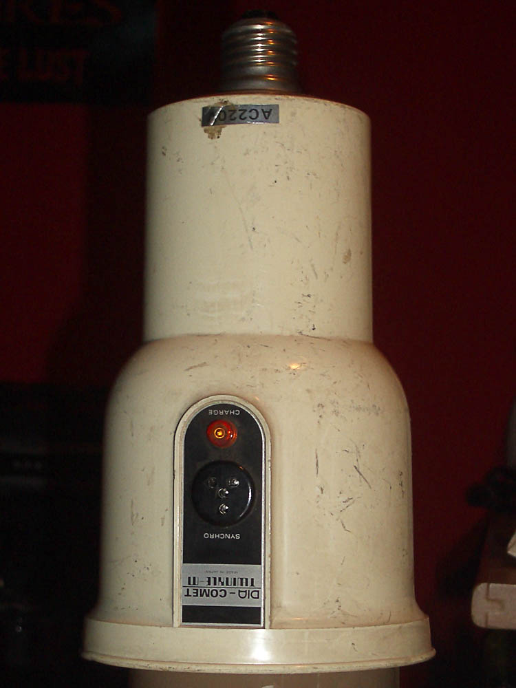

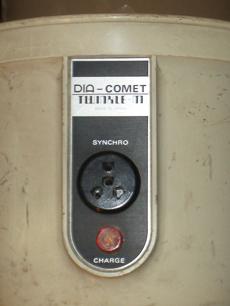

Ho preso 6 vecchi flash a torcia degli anni 70 sulla baya a pochi soldi. Sono dei DIA-COMET TWINKLE-M. Arrivati a casa li ho smontati e puliti. Collegati alla rete elttrica tutto sembra funzionare correttamente.
Vorrei sapere se qualcuno di voi ha mai visto questo tipo di contatto synchro (allego foto) e come viene utilizzato. In pratica per farli scattare io collego il polo negativo (che ho trovato con un tester e che ha tensione di 35V) e uno qualsiasi degli altri 3 poli. Quello che mi chiedo è perchè ci siano 3 poli e che funzione dovrebbero avere. Ho provato a far scattare il flash con ogni uno dei 3 e sembra non cambiare niente in fatto di potenza.
Qualcuno ha qualche ipotesi?

Con il tester prova a vedere se c'è continuita tra qualcuno dei contatti..

Si si,già provato. In pratica ho 35V tra il polo quello più vicino alla scritta "Synchro" (che è il negativo) e gli altri 3 poli. Se invece vado a misurare la tensione tra gli altri 3 poli mi risulta sempre zero. Per farlo scattare collego il negativo con uno qualsiasi degli altri 3 poli. Qualsiasi polo usi per farlo scattare non cambia nulla.
Dovrei trovare qualcuno che conosca questi flash o per lo meno il tipo di attacco.

D'accordo ma prova se c'è continuità: metti il tester in ohm e guarda se gli altri 3 poli sono cortocircuitati...

Dunque...mettiamo un po di ordine tra i contatti:
1: contatto in alto
2: contatto centrale
3: contatto in basso a sinistra
4: contatto in basso a destra
I 35V sono tra 1e2, 1e3, 1e4. La resistenza misurata tra 1e2 sono 18khom,tra 1e3, 1e4,3e4 o è più di 40khom (il tester che ho arriva a quel limite) oppure è infinita (contatto aperto)
La resistenza tra 2e3 è di 30 khom e tra 2e4 è 38 khom.
