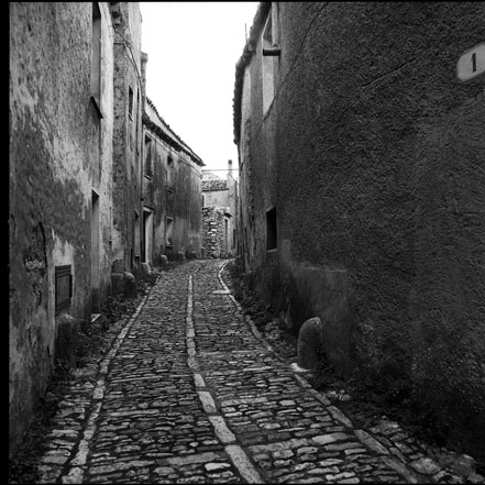

La trovo un'ottima pellicola. Un difetto però fastidiosissimo è quello del supporto. Ho cercato in tutti i modi di rendere la pellicola piana ma niente da fare, si chiude sempre su se stessa ! Io la tratto in D-76 stock.
Questo è uno scatto con la ortho, ovviamente sulla carta è tutta un'altra cosa.
Bella foto Ok! dove l'hai scattata? Wink

Ho provato recentemente questa pellicola con due rulli 120 regalatomi da un amico ed ho sperimentato lo sviluppo con il buon vecchio HC110, in diluizione F (1:79), per 13min e 30 sec., dopo un prelavaggio di tre min., abbondante il tempo di fissaggio , almeno 8 min. e poi ....le solite litigate con il supporto che si riarrotola.
Buoni i risultati, anche se è una pellicola molto particolare e che tende ad accorciare la gamma dinamica, assente o quasi la grana e molto definita nei particolari.
aragon, molto bello il risultato che hai avuto col D76, un po piu morbido che quello da me ottenuto col HC110, che tempi hai usato ?

Le orthocromatiche vengono bene con rivelatori molto compensatori. In D76 stock non la vedo bene.... meglio 1+3 per avere una stampabilità decente. Consiglio il pota in primis come rivelatore dedicato poi Rodinal 1+100 o anche oltre compatibilmente con i tempi.
Erice (Sicilia), in inverno è abbastanza deserta, il paesino si presta bene a questo genere di foto, inoltre quel giorno ho pure beccato un giorno di nebbia a sprazzi fittissima che invadeva le stradine creando un atmsfera
davvero magica ! Ho fatto diversi scatti simpatici, specialmente quelli con la nebbia, peccato che questi ultimi non sono riusciti a stamparli bene. E' la prima volta che stampo foto con la nebbia. Nei provini le stampe sono davvero piacevoli, la nebbia è palpabile è ......magica. Poi stampo su 24x30 / 30x40 e la magia finisce Triste .
Tutto grigio, una patina di grigio che rovina tutto, non riesco a rendere magica la foto come nei provini !

Scusami se ti sto rispondendo soltanto adesso ma non avevo letto la tua richiesta.
Il tempo è di 6'30'' a 19°.
