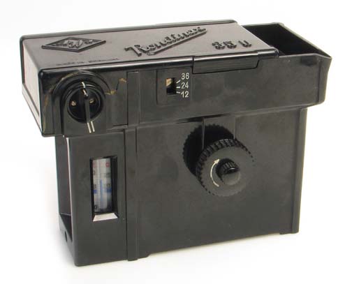

ciao, io ho la rondinax 35 u. penso sia la versione un po' più moderna della 60. L'ho avuta comprando un kit per camera oscura su ebay. Non l'ho mai usata. Ha pure il termometro incorporato. posto una foto, se sei interessato ad averla io te la vendo volentieri.

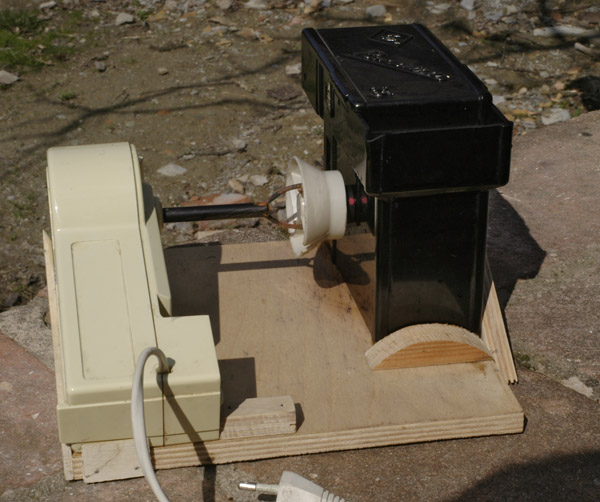

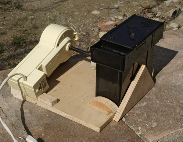

Ieri ho motorizzato la mia Rondinax con il motore della gelatiera (20 giri -min.) su base di legno.
Funziona !

Fammi un po vedere come hai fatto la motorizazione ?

L'ho comprata anni fa' in un mercatino , ma solo di recente ho scoperto che si usa con solo 200ml (pensavo andasse riempita).
Per chi usa un rivelatore usa e getta è un vantaggio di almeno il 33% rispetto alle altre tank.
Girare la manopola quasi in continuazione è una bella rottura e si è reso necessario motorizzarla.
Fortunatamente ho trovato un cono di plastica con un incavo che si è adattato alla manopola senza doverla modificare. Con un avanzo di tubo da tendaggi ho accoppiato il motore al cono. Il motore e la tank si bloccano in posizione semplicemente appoggiandole sulla base. Base e fermi in legno hanno forme strane perchè sono ritagli fissati con una sparachiodi.
Per ora sembra funzioni, la mia paura era che restassero striature di sviluppo lungo le traforature, ma pare non accada.

Ho sempre apprezzato l'ingegno. Una vera virtu'. Bravo!

Grazie!
Tomash tu che hai la 60 la consiglieresti o meglio lasciar perdere ?
Nel frattempo la base del prototipo è stata verniciata di rosso per renderla più impermeabile e lavabile, altrimenti si macchia di sviluppo e altro.
