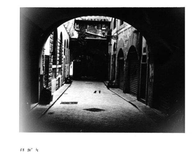

Ciao a tutti ho un Durst F60, con obiettivo 50 e condensatore 75.
Quando stampo noto un notevole difetto ai bordi della foto, come se non arrivasse abbastanza luce, da che cosa può dipendere?
Allego una stampa, si nota bene sulla parte sinistra, considerate che la stampa è 13x18 e che ho usato due listelli (sulla destra e sulla sinistra del foglio) di circa 1,5 cm, quindi il difetto è maggiore.
Spero di esser stato chiaro.

La risposta te la sei data da solo: hai una vignettatura dovuta ad un accoppiamento obiettivo-condensatore non corretto.
Per stampare con l'obiettivo 50mm ti occorre il condensatore da piccolo formato. Oppure con il condensatore per MF usi un obiettivo da MF.

Poi ieri ho letto da qualche parte che il condensatore 75 vale anche per il 50mm ma non viceversa...
Forse per alcuni ingranditori può essere vero (l'opemus meopta ha ad es. un solo condensatore che copre il 6x6 e che va bene anche per il piccolo formato), ma in generale non è così: per ogni obiettivo occorre il condensatore specifico.

Condensatore ed obiettivo devono sempre essere accoppiati per il proprio formato, quindi obiettivo 50 mm e condesatore per 50 mm che di solito porta il numero 50. Il condensatore per 80 mm con un obiettivo 80 mm e qui il condensatore può avere dei numeri leggermenti differenti tipo 75 - 80 - 85.
Che poi, con montato il set da medio formato (ob. 80 e cond. 80), si possa stampare anche il formato 35mm, questo è un altro discorso. In questo caso si ottengono degli ingrandimenti inferiori in quanto anche con tutta la colonna alzata non penso che si vada più in la di un 20x25.

Anch'io inizialmente, seguendo i "consigli" letti da qualche parte ho accoppiato il consensatore per il 6x6 al 50mm.
I risultati erano peggiori di quelli che hai postato; io però non essendo esperto credevo non fosse un problema tecnico.... e allora giù di bruciature ai bordi Very Happy
Ho pensato, "ca..o, se è così difficile per ogni foto è meglio che resti sul digitale"; cambiato il condensatore tutto si è risolto; però questo approccio mi ha fatto imparare velocemente come bruciare\schermare le foto Smile
