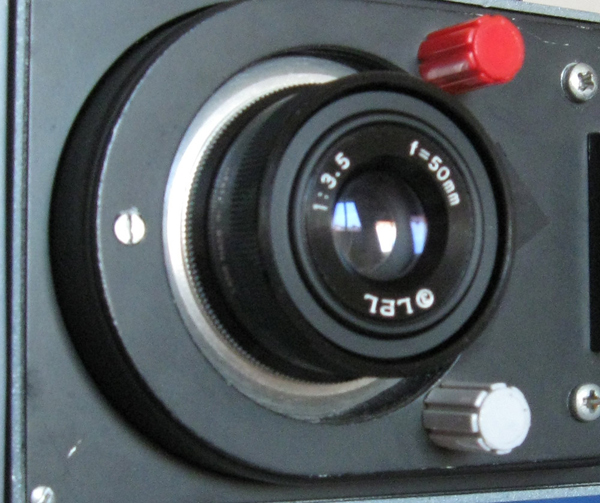

Ciao a tutti,
qualcuno conosce questo obiettivo? E' quello che c'era su quando ho comprato l'inganditore. Sapete se è buono o se è meglio cambiarlo (considerato che sono alle prime armi e non ho troppe pretese)?
Ho un Durst m301
grazie in anticipo

http://www.khbphotografix.com/LPL/LPL_DR_Access.htm#Lenses
sembra un tripletto.
Mi dispiace, vale poco. Ma chissà che nella pratica non dia buoni risultati.
Provalo bene , prima di cambiarlo.

Ok grazie. E' che faccio fatica a valutarlo essendo inesperto. Ho stampato un po' con questo ma non so valutarlo. Come faccio a vedere se è buono o no?

Per vedere se è discreto (buono non è) guarda la nitidezza della grana , dal centro ai bordi. Più c'è peggioramento , più è scarso.
Se la grana è a fuoco ai 4 angoli, puoi essere soddisfatto.

Scusa la mia ignoranza ma la grana sulla stampa o con il focometro sul piano (non ho il focometro)?

Sulla stampa , quando te ne viene una con la grana a fuoco, visto che non hai il focometro. Col foc. in ogni caso si vede solo al centro.

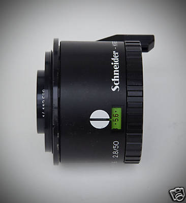

ok guarderò quelle che ho fatto. Secondo te è molto utile il focometro? Nel caso decidessi di cambiare obiettivo questo andrebbe bene per il mio inganditore? grazie mille

Qualunque obiettivo che finisce per "ON".
Rodagon, Componon, Neonon, sono tutti obiettivi a 6 lenti di ottima qualità.

Ok ma l'attacco va bene x il mio ingranditore?

Sì, ha l'attacco a vite M39 come quasi tutti gli obiettivi per ingranditore, e tutti quelli buoni,
Probabilemte quell'LPL ha un attacco di diametro inferiore e probabilmente c'è un anello di raccordo che va svitato.

Ho appena controllato: il mio obiettivo ha l'attacco di 39mm di diametro e il passo sembra 1mm.

allora è ok . Ne toverai molti con quel passo. Aspetta un occasione.
Per impratichirti puoi usarlo , non farti scrupoli.
Se le tue stampe non saranno soddisfacanti non sarà per l'obiettivo.
Quando avrei imparato a controllare toni e contrasto , avrà senso cambiarlo.
Parlo così perchè mi sembra di aver capito che sei alle prime armi.
Se ti interessa la qualità-prezzo aspetta un neonon.
