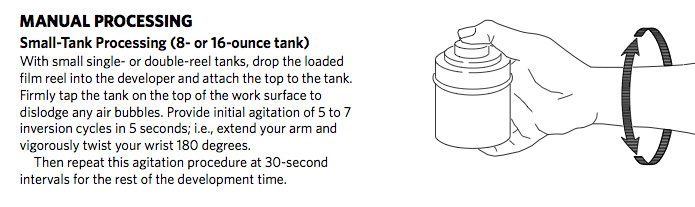

MessaggioInviato: Sab 10 Gen, 2009 2:54 pm    Oggetto: Rispondi con citazione
la kodak con le tri-x suggerisce qualcosa di diverso con 5/7 ribaltamenti in 5 secondi:
 Dimensione:  98.64 KB
 Visualizzato:  File visto o scaricato 696 volta(e)

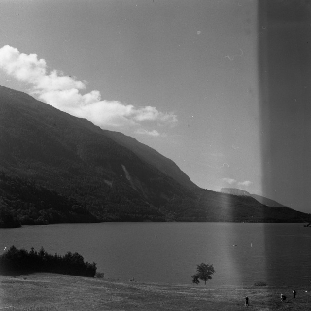

Andr ha scritto:
A me è successo 2 volte di sbagliare la quantità di liquido(verificato). L'effetto è stato esattamente quello, senza nessuna linea netta. Evidentemente l'agitazione e il successivo ondeggiamento non la fanno formare.
Senza mettere in dubbio le tue competenze , mi sento di poter dire che la parte "maculata" stava sopra al liquido, nella schiuma (che galleggia).
Sostenere che la schiuma non galleggia ....mi sembra ardito.
Very Happy Ciao
Poca chimica nella tank e agitazione 10sec (4 ribaltamenti) ogni minuto.

Sei stato un po' ermetico, ma mi pare di capire che contesti quello che ho scritto portando come esempio la foto , in cui si vede una linea abbastanza netta.
L'esempio è utile , perchè mostra che esiste anche questa possibilità. Non c'è traccia di schiuma.
Che la schiuma sottragga liquido è un'ipotesi, ma il fatto che non provochi danno è facilmente verificabile.
Qui non si tratta di birra, si forma una schiuma molto più "rada" e per solo un paio di cm. L'abbassamento di livello sarà un millimetro.
