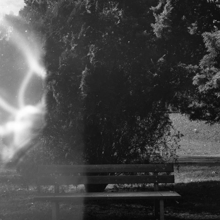

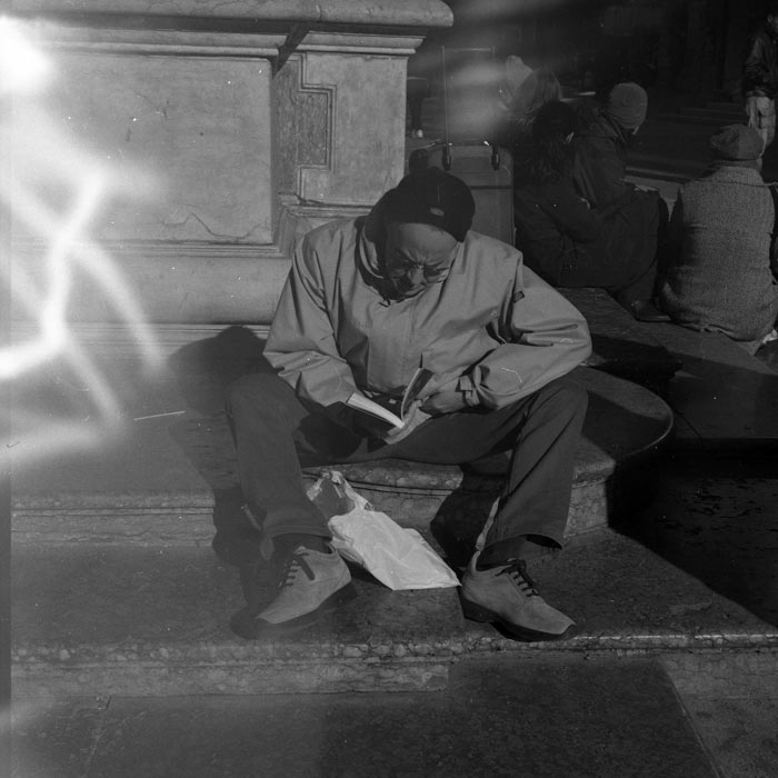

Guardate queste due foto, scansione da negativo.
Cosa può essere quell'effetto speciale sulla sinistra ?
Provengono da due rulli diversi, entrambi scattati con l'Agfa Isolette III Delux.
Entrambi 1/250" a f11.
Sono gli unici due fotogrammi a presentare questo effetto, gli altri 11 fotogrammi di entrambe i rullini sono a posto.
Stessa pellicola (Fuji Neopan 400), entrambi sviluppati in HC110 Dil B con la sviluppatrice Agfa Rondinax 60 ma a 10gg circa l'uno dall'altro.
L'effetto è circoscritto al fotogramma, il bordo della pellicola in coincidenza dell'effetto è normale, idem la spaziatura.
Io proprio non riesco a capire che sia.

Esce dalla zona esposta (sale sul bordo non esposto nella prima).... quindi non è flare; se non fosse sul bordo sarebbe flare sicuro.
Non è un'infiltrazione di luce perché nella Isolette la pellicola scorre orizzontale.
Guarda l'interno del soffietto aperto magari muovendolo con le dita..... un buchino...
Clicca qui! ...e qui!

Bah, la isolette é abbastanza tipica di questi fenomeni paranormali, rulli assolutamente perfetti e poi ogni tanto....
Come ti hanno già consigliato, controlla bene il soffietto. Se é quello originale difficile che non ci siano buchi (é di pessima qualità) io dopo averlo riparato alla meglio ora ne sto costruendo uno nuovo.
Difetti simili dalla mia Isolette
http://www.photo4u.it/album_page.php?pic_id=365107
Questo poi oltre all'infiltrazione notare il bordo del negativo?!?
http://www.photo4u.it/album_page.php?pic_id=365108
saluti

Potrebbe entrar luce dallo spioncino rosso sul retro, quello per contare le pose, magari con la chiusura a scorrimento lasciata aperta ?
Ps. e' un dubbio che ho sempre avuto Wink

Scusate il ritardo nella risposta.
Escluderei lo spioncino, di solito questa infiltrazione si vede lungo il bordo, non nella zona tra un fotogramma e l'altro.
Anche io pensavo ad un buco nel soffietto, ho provato a guardaci bene bene ma sembra tutto a posto.
Potrebbe essere anche una scollatura alla base del soffietto sulla destra, dove il soffietto è attaccato al corpo macchina.
Quello però che mi fa strano è che mi è successo su un solo fotogramma su 12 su entrambe i rullini, se fosse un buco logica vorrebbe che dovrei vedere questo difetto su tutti o quasi i fotogrammi.
Dovrebbe essere un buco o una fessurazione che si apre in condizioni molto particolari e relativamente rare.
