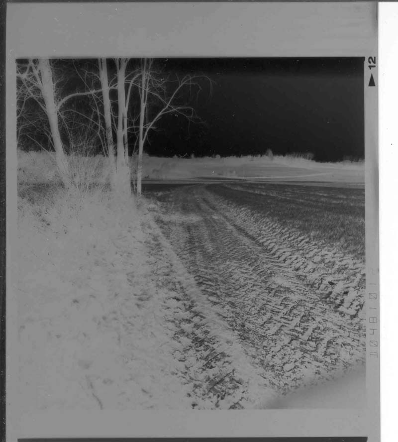

Rieccomi a chiedere aiuto!
Ho sviluppato in Rodinal 1+25 una Tri-x 400 formato 120 e, a parte i soliti pelucchi di polvere che mi perseguitano, ho notato sul bordo in alto dell'ultimo fotogramma una strisica nera.
A cos'è dovuta? Non penso ad un'infiltrazione di luce visto che gli altri 11 sono tutti ok e che la striscia non deborda dall'area inquadrata.

Macchina fotografica?

Hai ragione, ho dimenticato il particolare più importante Rolling Eyes
E' un'hasselblad swc

Allora non lo sò Triste

Se fosse stato un altro apparecchio non avrei avuto dubbi ma con una Hasselblad non è un problema noto.
Invertendo e correggendo il fotogramma il problema si analizza meglio.
Non può essere un'infiltrazione di luce nel rullo fuori dall'apparecchio data la posizione.
L'eventuale infiltrazione di luce viene dal basso del magazzino.
Può essere il primo scatto dopo una lunga inattività dell'apparecchio con pellicola parzialmente usata; alla prima ricarica una curva anomala della pellicola non è stata sufficientemente contrastata dal pressapellicola del mag.
Può essere qualcosa nella parte bassa della fotocamera che riflette un po' di luce.
Io propenderei per la seconda ipotesi.... se osservi, la luce s'è propagata fuori dal fotogramma evidenziando una cattiva adesione alla maschera.

Penso anche io che sia qualcosa nella fotocamera... ma cosa e, soprattutto, dove?
Tutti gli altri 11 fotogrammi sono a posto (questo è l'ultimo e quindi tra l'altro invalida l'ipotesi della lunga inattività)...
Mistero... Surprised

beh! però se è l'ultimo fotogramma non è che hai chiuso male la carta quando l'hai estratto? noto però che il bordo è perfetto. sbaglio?

Appunto... il bordo è perfetto e quindi escluderei la chiusura difettosa della carta Triste
Non riesco proprio a spiegarmelo. Quel che mi consola è che nemmeno qui qualcuno ha finora trovato una risposta. Mah...

provo con l'ultima. non conosco il magazzino hasselblad, ho presente quello della mamiya rz67, se fosse un'infiltrazione dovuta ad una cattiva chiusura della feritoia del magazzino? non so se mi sono spiegato e non so neppure se il magazzino hass funziona come il mam.

Non ho presente la rz67 ma il "volet" dell'hassy che chiude il magazzino è posto di fianco ai fotogrammi per cui la striscia si troverebbe di lato e non sopra... Triste

Ma non è che anche qui usavi i filtri cokin e il filtro quadrato non copriva tutta la lente?

Metti un nastro adesivo nero di sotto.
