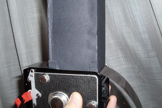

G-T
Iscritto: 12 Gen 2007
Messaggi: 1030
MessaggioInviato: Dom 19 Ott, 2008 10:41 pm    Oggetto: Rispondi con citazione

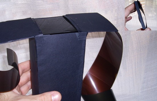

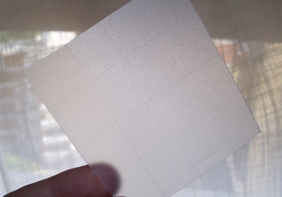

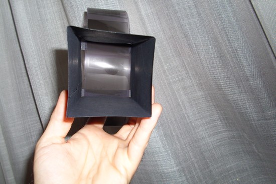

Pensandoci un po' mi è venuto in mente questo... Giusto una base dalla quale partire. Basta solo un po' di cartoncino e di colla vinilica... (Ffffatto?)
 Dimensione:  72.94 KB
 Visualizzato:  File visto o scaricato 1879 volta(e)
 Dimensione:  75.16 KB
 Dimensione:  68.18 KB
 Dimensione:  70.74 KB
 Dimensione:  65.84 KB
eskimo
Iscritto: 06 Set 2007
Messaggi: 406
MessaggioInviato: Dom 19 Ott, 2008 11:50 pm    Oggetto: Rispondi con citazione
eeheheheh ottimo prototipo! oppure lo usi? comunque ci sarebbe da perfezionare due cosine: meglio mettere un vetrino o qualcosa del genere per assicurarsi che il negativo sia ben orizzontale e bisogna fare in modo che non strisci sulla macchina o potrebbe rigarsi... comunque ovviamente immagino che tu mi abbia solo fatto vedere un po' quale sarebbe l'idea...

G-T
Messaggi: 1030
MessaggioInviato: Lun 20 Ott, 2008 11:09 am    Oggetto: Rispondi con citazione

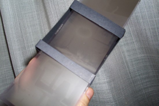

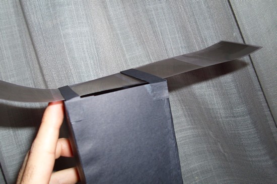

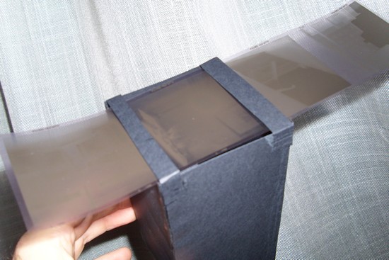

Evoluzione prototipo (non ci ho dormito stanotte Pallonaro ) per tenere più stabile la pellicola (foto 1). Io escluderei l'uso di un vetro per varie ragioni. La pellicola in ogni caso non si dovrebbe rigare perché il supporto sostiene la pellicola e il cartoncino non graffia. Mi sembra indispensabile invece l'uso di un diffusore opalino tra la fonte di luce e la pellicola. Lo puoi ricavare da una cartelletta di plastica un po' robusta reperibile in qualunque cartoleria o supermercato per circa 1€ (foto 2)
A proposito: non ho mai sperimentato l'utilizzo di persona, ma in teoria dovrebbe funzionare. L'unico problema è trovare un modo per tenere fermo il supporto e studiare l'aggancio della lampada. Ma nella pratica il meccanismo, oltreché richiamare lo schema di un vero ingranditore, può assimilarsi al problema della stampa del grande formato con l'uso della macchina, qui risolto in questo modo:
http://pig.sty.nu/wiqi/large-format-enlargement.html
Io spero di cavarmela con il coperchio luminoso di un Epson 1200 Mandrillo (almeno, quando mi arriverà sto benedetto obiettivo dalla Germania Mah )
 Dimensione:  61.37 KB
 Visualizzato:  File visto o scaricato 1819 volta(e)
 Dimensione:  50.44 KB
