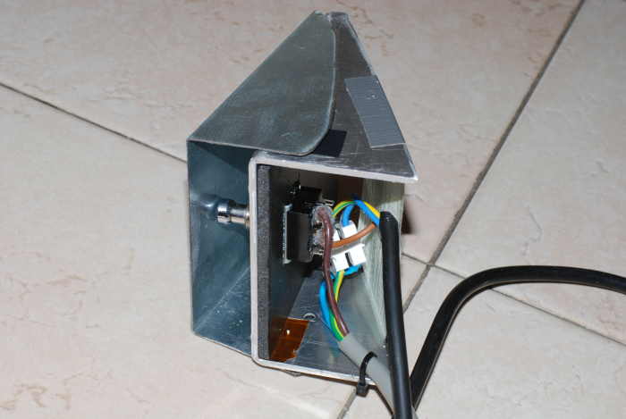

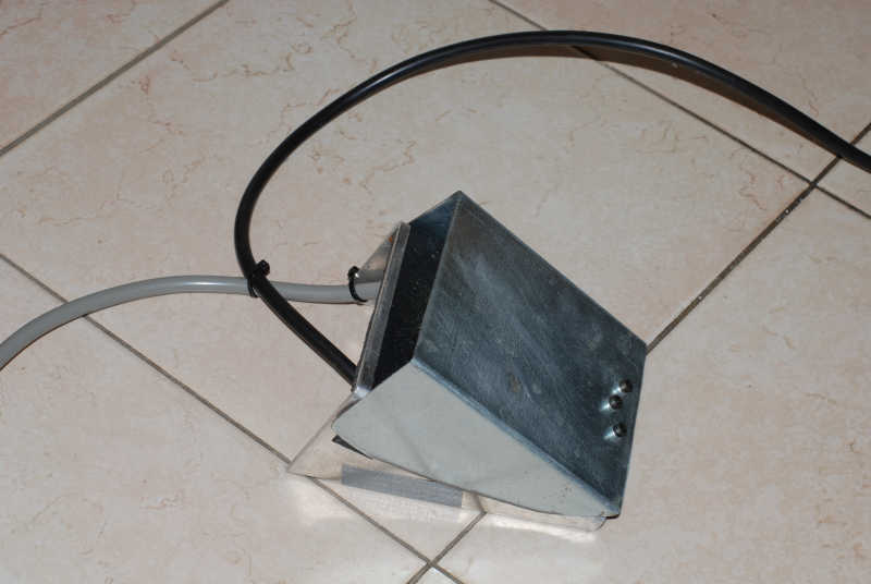

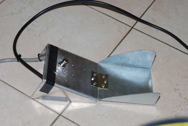

Ciao; anch'io m'ero posto il problema un paio di mesi fa, appena allestita la camera oscura; ho cercato in vari negozi bel forniti ma non ho trovato nulla, alla fine ne ho realizzato uno io partendo da due pezzi di lamiera e un "semplice" interruttore.
Appena ho tempo ti posto le foto, il lavoro in totale è di un'oretta, il più è tagliare la lamiera con un flessibile.
Il costo per me è stato di 8€ e 1 ora di lavoro, quest'ultima ritagliata negli spazi lavorativi "morti"; quindi un niente considerando che funziona perfettamente.
Poi se percaso volessi collegarlo al timer, penso che con 10 min. troveresti i due contatti da stagnare.
Dipende dall'attrezzatura che hai a casa, credimi, il lavoro di per se è semplicissimo.
francesco
Ps: Trova un negozio dove vendono macchine da cucire se non vuoi assolutamente il "fai da te", li non dovresti aver problemi a trovare un pedale. Smile

Personalmente mi trovo bene proprio con l'interruttore, una volta premuto ho il tempo per fare le mascherature\bruciature; però è anche vero che in genere cerco di diaframmare (f11) per avere almeno una 20ina di secondi disponibili.
Poi il piede l'ho cmq sempre sopra il pedale, alla fine ha uno scatto con poca corsa e molto "morbido" e in una frazione di secondo lo premi, con precisione.
Questa almeno è la mia esperienza.
