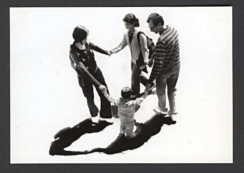

Secondo me si riesce anche senza tecniche particolari, basta una carta multigrade e una maschera rettangolare e la sua inversa per le bruciature.
Esposizione con filtro 4 o 5 di tutta la foto mascherando per metà tempo il bagno.
Esposizione con filtro 2 del solo bagno per aggiungere i grigi.
Ho fatto così per questa (scansione di stampa appoggiata su cartoncino bristol nero):
Risultato finale

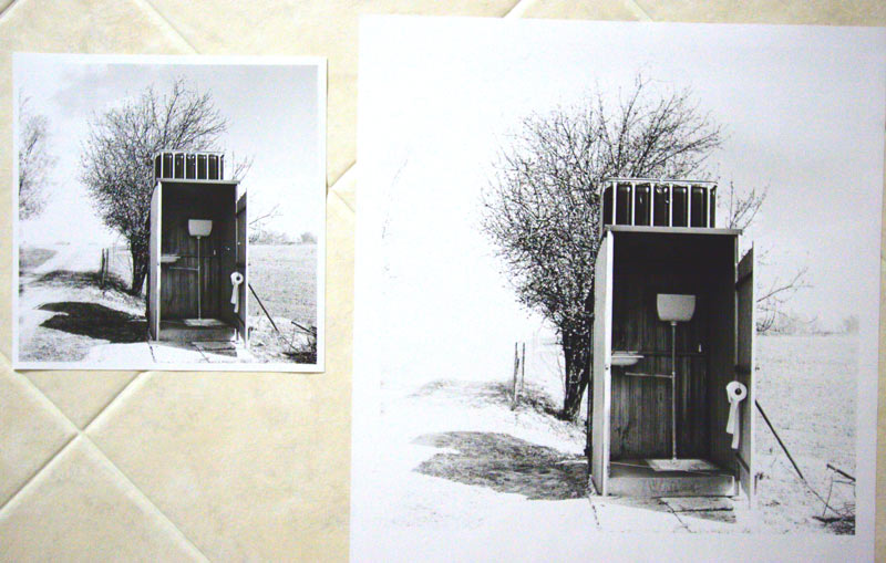

Ecco il responso della CO.
Purtroppo la vignettatura del Canon EF 10-22 a f4.5 ha vanificato un po il mio lavoro, immaginate che la parte destra è esposta più o meno come la sinistra e il soffitto della latrina e tutto nero.
In realtà, sulla stampa c'è dettaglio anche sul soffitto, l'albero dietro sembra disegnato mentre la latrina ha un contrasto relativamente normale.
La foto stampata 30x30 su Ilford MGIV RC, gradazione 4.5 (120M sulla testa a colori del 707).
Per renderla così ho esposto prima tutto per 20" poi la sola parte centrale per altri 20" (in pratica una controvignettatura)
La foto piccolina (18x18) è il provino senza controvignettatura esposto per 15".
Concludendo, usare un immagine digitalizzata per la previsualizzazione da un idea solo molto vaga di quello che poi si otterrà in CO, giusto la direzione in cui muoversi, ma il vero lavoro va fatto in CO.
