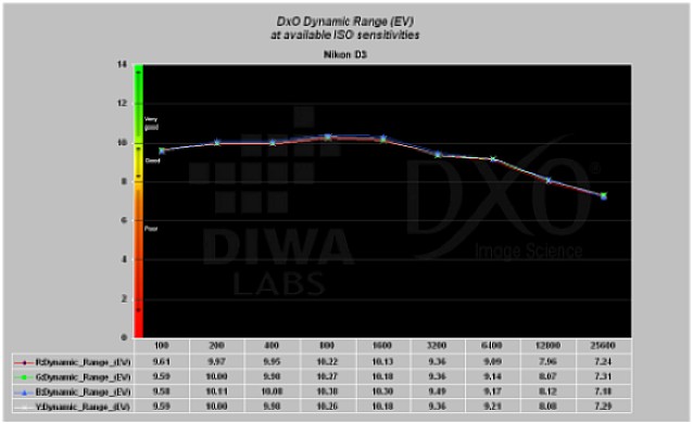

Prendo spunto da quello che dici per esprimere la molla che mi ha spinto ad aprire questa discussione.
I forum tematici sul web sono pieni di luoghi comuni e pregiudizi tecnologici che spesso risultano veri solamente perche tutti li sentono e li ripetono, raramente li verificano.
Si dice sempre che uno dei vantaggi dei sensori di maggiori dimensioni ( piu sensato sarebbe parlare di fotodiodi di maggiori dimensioni ) sia quello di avere un range dinamico più ampio, e probabilmente nella maggior parte dei casi la cosa è perfettamente vera.
Ma non è detto che sia vera in assoluto, sicuramente ci sono molte variabili che dipendono da diverse tecniche di costruire i sensori a da diversi modi di convertire il segnale che i sensori generano.
Così capita che ci siano reflex FF con meno DR di reflex formato APS, questo è spesso vero se si confrontano macchine tecnologicamente non contemporanee, l'aumento della gamma dinamica è uno degli obbiettivi che i costruttori inseguono.
Cosi come può capitare che una compattona di un paio di anni fa ( tieni conto che la fuji ha fatto del DR di questo sensore uno dei punti di forza per i propri prodotti ) abbia una resa molto simile ad una recente reflex.
Ci si stupisce della cosa solo se non si va a verificare quanto ci sia di vero dietro tutto quello che si sente dire.
Sinceramente quando ho iniziato la discussione mi aspettavo più risposte di questo tipo " non significa nulla perchè non è un test oggettivo, non è una prova di laboratorio", bene non so quanti passino il loro tempo a fotografare test per la verifica del DR, so che se funziona in mezzo ad un bosco , sotto un portico parzialmente illuminato dal sole o dentro una chiesa vuol dire cge Il DR c'è.
A proposito, i test si fanno in Raw ed in raw gli automatismi della macchina non c'entrano nulla, c'è solo il sensore ed il circuito di conversione A/D.
Comunque se si cercano i test di laboratorio ecco un confronto interessante fatto dal prestigiosa DIWA:
http://www.diwa-labs.com/wip4/test_result.epl
l'ente che assegna i premi awards ai migliori apparecchi fotografici, ho preso due esempi sicuramente emblematici, la recente e pluripremiata nikonD3 e la compatta canon powershot S5is
 Dimensione:  41.75 KB
 Visualizzato:  File visto o scaricato 294 volta(e)
 Dimensione:  38.63 KB

C'è... ma come lo misuri? Come lo quantifichi? Ad occhio ed usando un monitor che restituisce una gamma dinamica propria. Non so quindi quanto si possano trarre delle conclusioni definitive.
I raw comunque sono in parte processati dalla macchina e per il resto dal software nel momento stesso in cui apre l'immagine, altrimenti non la potremmo vedere. Parametri impostati al momento dello scatto come la misurazione della scena sono comunque registrati sia in raw che in jpg, non fosse così basterebbe scattare a casaccio recuperando in seguito ma questo purtroppo non è (completamente) possibile nemmeno in raw.
Il range dinamico lo vedo difficilmente apprezzabile, se do retta solo a quello che vedo la mia a100 con DRO attivato mi fa credere di avere una gamma dinamica esagerata ma è uno stratagemma software, stessa cosa se uso i software specifici che lavorano sulla singola foto.
Non sto dicendo che la 6500 o una compatta qualsiasi non possano avere una buona gamma dinamica, se la foto la vediamo nelle varie gradazioni tonali evidentemente tale gamma c'è, per valutarla però dovrei lavorare sull'immagine, vedere quanto posso tirar fuori dalle ombre e se le alteluci mantengono delle variazioni... o per far prima osservare su un monitor con i controcaxxi (che non ho) un confronto fatto su due barre con gradazioni di grigio dal nero al bianco.
Se non sbaglio tali confornti dovrebbero esserci da qualche parte, anche se non specifici per la 6500.
Ps sui grafici che hai postato come puoi notare i valori sotto riportati sono decisamente su una scala diversa, i grafici sembrano simili ma in realtà diversamente rapportati.

Sui grafici ti sbagli, in ordinata (la verticale) abbiamo gli stop da 0 a 14 , sono esattamente gli stessi per entrambe le fotocamere, sotto sono riportati i valori EV per i canali rgb e luminanza, come fai a dire che 9.61 è maggiore di 9.92?
Anche Dpreview misura il Dr in stop, ormai è un parametro affermato.
ACR non interpreta nessun parametro di scatto, solo i convertitori proprietari lo fanno.
Continui ad impostare il discorso come se io stessi affemando che la fuji esprime un valore X pari o superiore al valore Y della Canon, ma non è così.
Stai esprimendo un concetto esclusivamente tecnicistico della cosa, d'altra parte, in campo fotografico, come si fa a dire che non si devono apprezzare le cose ad occhio, cosa me ne faccio di un valore apprezzabile solo strumentalmente?

Magari vedo male, i grafici sono un po' confusi ma se non sbaglio sotto ci sono i valori iso che nella canon s5 vanno dagli 80 ai 1600 e nella d3 arrivano fino a ben 25600... I grafici sembrano tracciare curve non troppo diverse solo che si estendono su valori iso totalmente differenti.
Per dire: la d3 ha una gamma dinamica maggiore a 1600 iso rispetto alla s5 ad 80...
Acr per visualizzare l'immagine deve comunque applicare una conversione, un raw è un insieme di dati, non si possono vedere senza una sorta di decifrazione da parte del software, inoltre il raw non può influire totalmente sull'esposizione decisa al momento dello scatto dal fotografo o dalla macchina in automatico.
