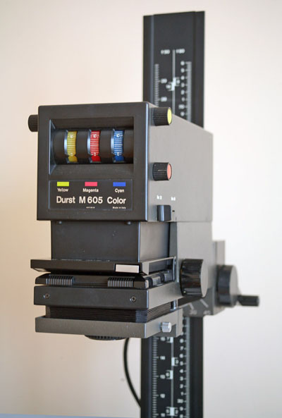

Ciao,
sono un nuovo frequentatore del forum che in questi mesi si e' limitato
a leggere molti post apprendendo parecchio.
Ho acquistato un durst m605 con testa a colori e volevo chiedere un'informazione ai possessori/conoscitori: oltre alla leva laterale che, esclude i filtri, sul fronte della testa c'e' un pommello e relativa dictura
"B filter" (vado a memoria) del quale non riesco capire il funzionamento.
C'e' qualcuno che gentilmente puo' aiutarmi?
Grazie anticipatamente.
Bruno

se lo inserisci aggiunge una filtratura a luce arancione per caso?

Ciao e grazie per la risposta,
di sicuro inserendo il filtro c'e' una variazione di luce
ma ,non mi pare che si inserisca una dominante arancione,
comunque piu' tardi controllo meglio e saro' piu' preciso.
Bruno

E' lo stesso che possiedo anch'io ma non ho nessun pomello sul fronte.
Parliamo di questo?:

o dietro o a sinistra.

A sinistra c'è la leva per inserire o no la filtratura, dietro quella per aumentare la scala delle filtrature (130/170).
Di altro non so...

MessaggioInviato: Mer 18 Giu, 2008 1:00 pm    Oggetto: Rispondi con citazione
Ciao a tutti,
ho verificato meglio ed in effetti inserendo il "B filter" la luce ha una
dominante arancione.
Per cio' che concerne la testa a colori e' simile a quella postata da Alessandro ma sul fronte in basso a sinistra (vicino alla D di Durst per capirci) c'e' il famigerato pommello con relativa spia rossa che indica l'inserimento o meno del filtro.
La prossima settimana , se riesco, mi faccio imprestare una macchina digitale e provero' ad inserire la foto della mia testa a colori.
Grazie ancora.
Bruno

quella che lui ha dietro, tu l'hai davanti.
leggi il post sopra

Quindi se ho ben capito inserendo il B filter aumento la scala sino a 170.
Grazie siete stati molto gentili.
