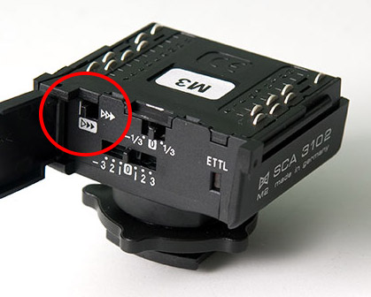

salve, l'altro giorno mi son trovato nella situazione di dover scattare con il flash sincronizzato sulla seconda tendina
ho messo nelle CF della 20d l'impostazione di scattare sulla seconda tendina appunto, ma non scatta...
prima di scattare, il flash emette un lampo (che dovrebbe essere quello per misurare l'esposizione), poi si apre l'otturatore per il tempo impostato da me, e alla fine, prima di chiudere dovrebbe emettere un secondo lampo, stavolta quello per illuminare la scena. come mai il secondo lampo non c'è?

...lo zoccolo SCA che utilizzi (sempre che sia lo zoccolo dedicato) dovrebbe avere uno switch apposito (evidenziato nella foto) per settare il lampo sulla seconda tendina: l'impostazione sul flash dovrebbe avere la priorità su quella effettuata in camera (come succede con il 430EX ed il 580EX) quindi se anche imposti sulla reflex il lampo sulla seconda tendina ma sul flash è settato ancora sulla prima, questa impostazione avrà la precedenza...

si si ho il metz m3102m3, ho provato a cambiare quella levetta, ma non va... che sia danneggiato l'adattatore?!

...se ben ricordo, per alcune "combinazioni" bisognava prima abilitare la funzionalità del lampo sulla seconda tendina direttamente dal menù di configurazione del Metz e poi utilizzare lo switch sullo zoccolo come "scorciatoia"...cerca sul manuale del flash come impostare la funzione REAR...

grazi turninotturni,maanche io ho lo stesso problema do yordanrapsody,strano xkè prima nn avevo avuto mai di questi problemi,domani provo a pulire i contatti...oppure se trovo un altro sca lo riprovo??
oppure mando tutto in assistenza...strano xò funziona l'E-TTL e tutto solo la seconda tendina devo impostarla dal flash proprio... Rolling Eyes Rolling Eyes
Ora che ci penso turni quello switch nn è x usare i 44 mz2,il 54 mz4i(il mio x capirci) lo setto dal suo menù,anche la seconda tendina la devo settare da lì ora...boo Rolling Eyes

allora, ho notato che posso utilizzare la seconda tendina, solo se imposto il flash in e-ttl (senza hss) o in A, devo impostare sul flash la funzione REAR e sullo sca devo mettere la levettina cerchiata in rosso spostata sulla sinistra
