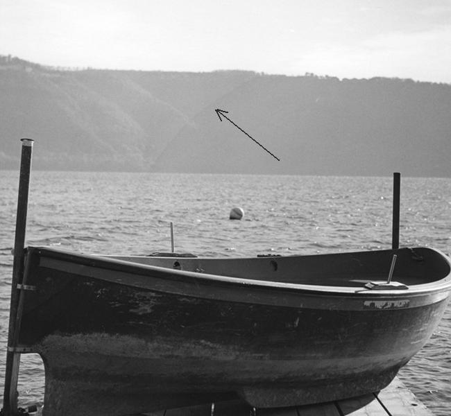

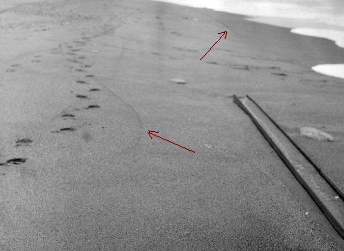

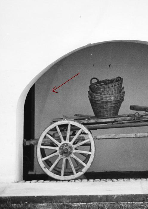

Poco tempo fa ho stampato alcune foto su carta baritata Bergger prestige CB 30x40. Alla fine delle 2 diverse sessioni (eseguite in 2 giorni diversi con rivelatori freschi) ho riscontrato su tutte le 5 stampe fatte quelle strane linee che vedete in allegato. Alla fine della prima sessione ho pensato ad un problema legato alla non regolare agitazione del rivelatore sulla carta, ma l'analogo problema si è riscontrato anche per la seconda sessione, nonostante le maggiori attenzioni.
Potrebbe quindi trattarsi di un difetto di fabbrica della carta, essendo state ricavate tutte le stampe dalla stessa confezione?
Se è questo il problema, provo a farmela cambiare?
Vi è mai successa una cosa analoga?
grazie mille

....eventuali riflessi invisibili a occhio che vanno a cadere sulla carta?

La prova del nove la potresti fare stampando la stessa foto su una altra carta, se quelle macchie restano la carta non c'entra se spariscono c'entra.

Arresto?

Dunque l'arresto l'ho fatto come al solito...con ilfostop, per i riflessi...non so perchè stampando sempre allo stesso modo, altre volte non mi è mai capitato, quindi lo escluderei... Triste

Cerca di capire quando si verifica (se dopo lo sviluppo, l'arresto o il fix).
Questa la mia esperienza: http://www.photo4u.it/viewtopic.php?t=212900

grazie Daniele...proverò senz'altro e che avendo la camera oscura lontana devo arrivare un po' preparato alla sessione, purtroppo non posso permettermi troppe prove (è la mia croce questa Crying or Very sad )
ciao e grazie a tutti !

Sei sicuro che i negativi siano OK, che non ci siano degli aloni già li?
altrimenti sembrerebbe un problema di sviluppo della carta non omogeneo.

si i negativi sono ok. La terza che ho postato l'avevo stampata qualche mese prima con altra carta e non aveva dato problemi (almeno quelli Mandrillo )
ma forse mi sa che sono io, come al solito, che ho fatto qualche casino...non la carta Triste
