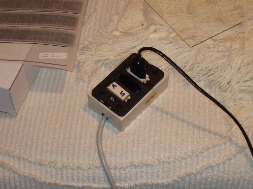

Oggi, invece di ritentare, ho provveduto a risolvere vari piccoli problemi pratici
nei quali mi sono imbattuto: ho costruito una prolunga con interruttore per
l'ingranditore, preparato una guida visuale per i provini a contatto e ritagliato
gli altri filtri multigrade.

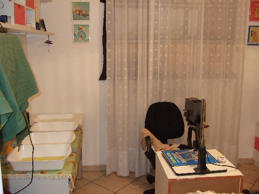

La prima e` come si presenta il tutto entrando. Tra la porta e l'attrezzatura,
ovviamente, c'e` un letto che ingombra il passo.

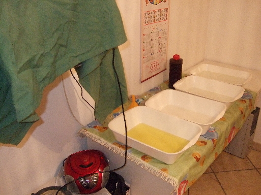

La seconda e` la disposizione delle bacinelle sulla scrivania. Il televisore
e` coperto con un telo pesante perche' mentre oscuravo la stanza mi sono
accorto che a volte risplende, anche se spento e con la spina tolta (immagino
siano i fosfori dello schermo che si caricano con la luce ambientale, ma
non so se succede a tutti i televisori o solo a quello). Notare il ``bel'' colore
del rivelatore, che pero` sembra che faccia ancora il suo sporco lavoro.

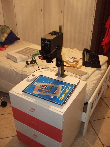

La terza e` l'ingranditore. Il foglio blu lo uso per evitare che la carta prenda
qualche riverbero di luce dal piano dell'ingranditore. La cassettiera viene
spostata in quella posizione quando allestisco la stanza; normalmente sta
sotto la scrivania. Si vede il letto
La quarta e` l'ipertecnologica prolunga con interruttore per l'ingranditore,
costruita domenica.

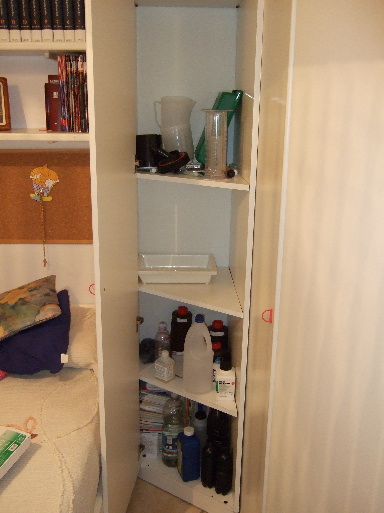

La quinta e` l'armadio in cui ripongo bottiglie, chimici, caraffe, cilindri, etc...

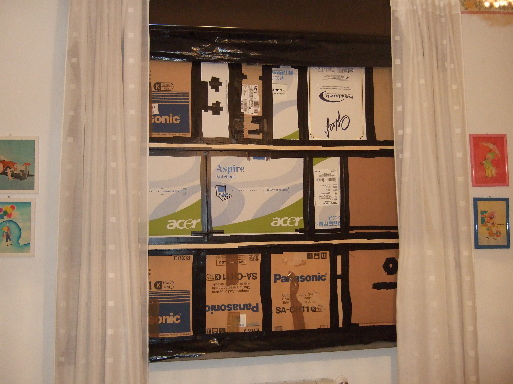

L'ottava e` il mio meraviglioso telaio antiluce che piazzo davanti alla finestra
per oscurarla. Poi gli faccio un po' di foto (assieme alle altre soluzioni
adottate) che puo` essere di una qualche utilita` a chi ha problemi come me.
Il telaio NON e` fisso: quando smantello la CO, lo tolgo e la stanza torna
usabile.
