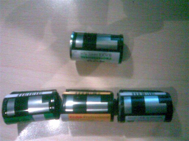

Ciao a tutti dovrei mettere questa pellicola(ilford delta400)su una vecchia pentax espio738 che ha la lettura automatica degli iso DX,volevo sapere siccome sulla confezione della pellicola riporta la sigla in verde DXN se è la stessa cosa oppure potrei avere problemi nella lettura automatica della macchina che se non la può leggere la mette in automatico a iso25.
E'importante saperlo per me perchè le foto non le farò io ma poi lo sviluppo della pellicola si.

Non so se può esserti d'aiuto ma il codice dx penso venga letto sulla striscia nera-argentata che c'è sulla pellicola
Beh, quello della Delta 400 è uguale a quello di tutte le altre 400 iso che ho, come puoi vedere in foto
In teoria non dovrebbero esserci problemi, in pratica non ho mai usato una macchina col codice DX
Scusa la foto, ma il cellulare è l'unica digitale che ho Very Happy

E' così!
Quei quattro contatti che vedete nel vano di inserimento del rullino della fotocamera vanno ad appoggiarsi sulla parte nera/argento del rullino facendo o meno contatto a seconda che appoggino sulle parti nere o su quelle argento. In quel modo viene letta dalla macchina la sensibilità della pellicola.
Vai tranquillo....
Ale
