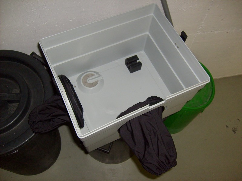

Ho bisogno di due pareri, il primo: il mio stampatore mi ha "regalato" questa dark room portatile, manca solo il coperchio, ma non è un problema, in legno è un' attimo farlo. E poi la userei in un ambiete praticamente buio, mi è impossibile sigillare il garage al 100%. Lui non la usa più e mi ha detto che praticamente gli facevo un favore portandola via, però una cifra simbolica la voglio lasciare, quanto potrebbe valere l'oggetto?

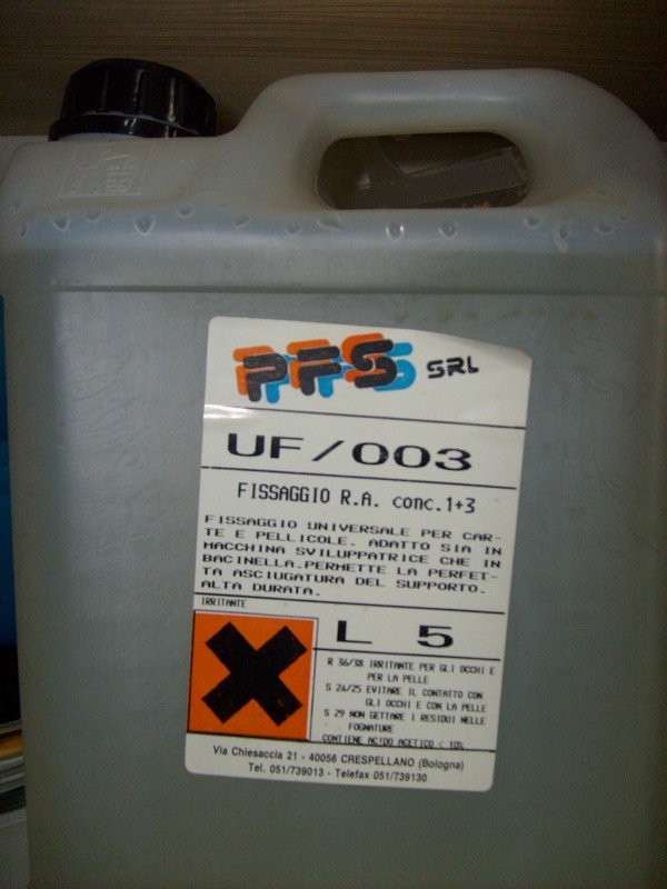

Mio zio, invece, mi ha regalato la tank, uno sviluppo ed un fissaggio, solo che i tempi del fissaggio non se li ricorda, il prodotto è questo.
Come faccio a capire il tempo necessario?

diluiscilo 1+4 per la pellicola, fai una prova con una coda per veder in qualnto tempo diventa trasparente.
per la carta, di solito 2 min è un tempo suff, anche diluito 1+9. credo.
aspettiamo altri pareri!

Mi spiegate questa cosa della coda? CIoè prendo una pellicola nuova, taglio la parte iniziale e la metto nel fix? Oppure prendo una pellicola sviluppata taglio la parte iniziale e la metto sempre nel fix? Va bene anche per vedere se il fissaggio è ancora fresco?

La prima che hai detto Ok!
Oppure quando tagli la coda per caricare il rullo nella spirale te la metti da parte e la usi quando vuoi testare il fix.
Se la pellicola è sviluppata la coda non diverrà trasparente ma nera.
