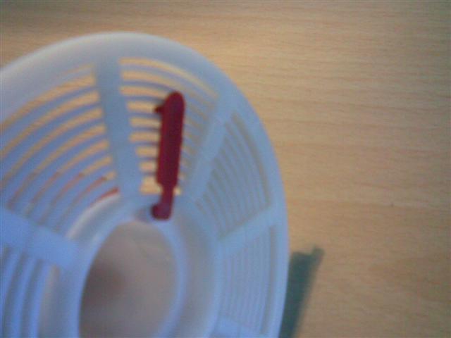

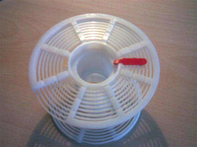

Le spirali Jobo hanno un cosetto di plastica che serve proprio a questo....

La spirale è la "Duo set 1501", io la uso su una tank Jobo 1520...non ho idea di come siano le tank di altre marche quindi non so dirti per la compatibilità...se vuoi ti do le misure di questa così puoi vedere se va bene sulla tua
Matteo Smile
