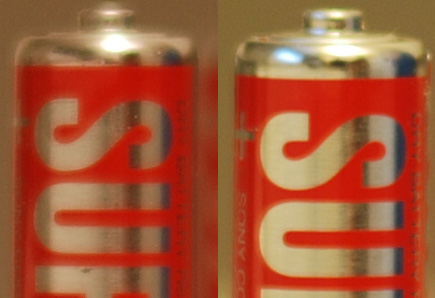

Non ho mai lavorato in teatro ma ai concerti sì, e allora sicuramente ci vuole qualcosa di più lungo di un 17-50. In tal caso benissimo il 35-70 e magari un 70-200.
Nico, non ho mai effettuato un confronto diretto sullo stesso soggetto ed ora il 35-70 non è più in mio possesso, però se ti accontenti posso mostrarti questa comparativa. Entrambi circa alla stessa distanza (50cm), macchina su cavalletto. A tutta apertura vedo un leggero vantaggio del Sigma, mentre già a f4 sono indistinguibili. Anche su tutte le focali inferiori non c'è differenza, entrambi molto nitidi già da 2.8 (non sto a mettere tutti gli scatti di prova, ma se non ti fidi posso farlo...). Quindi in sostanza il sigma la spunta solo a 70 2.8, e non di molto.
Può essere che il mio esemplare di 35-70 non fosse dei migliori, ma la mia esperienza è stata questa...
PS: dimenticavo, qui parlo solo di nitidezza nuda e cruda... poi ci sono altri fattori lo sai meglio di me, il sigma ad esempio ha la solita dominante giallina, e una certa quantità di aberrazione cromatica (1-1.5 pixel ad occhio...)
nikkor sinistra, sigma destra

sinceramente da questo test non si capisce molto... Mandrillo
personalmente non ne trarrei nessuna conclusione... Surprised

Si capisce poco, in effetti, e la resa del 35-70 non mi sembra alla sua altezza. A che focale hai scattato? (Anch'io ho una stilo, faccio presto a fare una prova Wink)
Fabio Ferramola
Iscritto: 29 Nov 2005
Messaggi: 6448
MessaggioInviato: Dom 30 Mar, 2008 10:17 pm    Oggetto: Rispondi con citazione
Rifatto lo scatto col sigma, stavolta è uguale. La distanza è 60cm circa.
Nico se dici che la resa non è all'altezza mi fido. Potresti fare una prova tu con la stilo? A questo punto mi viene il dubbio che fosse un esemplare mal riuscito Rolling Eyes

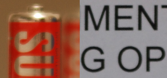

Allora, ho fatto l'avvincente prova "fotografa la batteria" Smile
Forse, se cerco di avvicinare la dimensione della batteria a quella di Fabio, il mio 35-70 sembra migliore:
Però, quale sia la qualità del suo 35-70, quale quella del mio, il suo discorso non fa una grinza: a 70 e a tutta apertura la prestazione è modesta rispetto al suo standard. Quando ho guardato il fotogramma al 100% mi sono stupito: pensavo ci fosse del micromosso. Francamente improbabile con un manfrotto 055PROB, una testa 808RC4, tutto ben serrato, funzione mirror up, e su tutt'e due le immagini a 2,8, e in nessuna a 4. Rolling Eyes
La splendida panoramica... Smile
Crop al 100%, nessun intervento salvo il bilanciamento del bianco in RAW. A sinistra f/2,8, a destra f/4.
In questo crop si vedono bene i principali limiti del 35-70 a tutta apertura a focale 70. A sinistra f/2,8, a destra f/4.
Che sono, almeno nel mio esemplare, un astigmatismo piuttosto accentuato (che in quello di Fabio sembrava quasi mosso...), e una più accentuata presenza di aberrazioni cromatiche. Il punto di MaF è sul punto centrale della batteria, in corrispondenza della linea di confine tra oro e nero.
L'astigmatismo l'avevo già notato a 35 mm., ma con un soggetto più grande come una Contax, e solo sui piani più distanti dalla MaF. In sostanza sul campo fuori fuoco e abbastanza distante. A questa focale a TA l'astigmatismo interessa anche il punto di MaF, ovvero ciò che è immediatamente prossimo... Ed è piuttosto vistoso anche nella panoramica (seconda foto), sul tappo del barattolo che fa da sostegno alla batteria: la sua parte posteriore è sdoppiata dall'astigmatismo...

Nico il tuo esemplare sembra decisamente meglio riuscito del mio, che a onor del vero era della prima versione non D.
Comunque volevo ricordare che l'ho cambiato in favore del Sigma non tanto per la qualità ottica (che comunque mi soddisfaceva) bensì per il range di quest'ultimo che trovo più comodo.

mi sembra che le prove postate da nico confermino che il 35-70 è un'ottima lente, in effetti a 70 2.8 c'è un certo scadimento comune anche al 28-70, come conferma la prova dei francesi su D3, sempre in quella prova, fatta molto scrupolosamente, i tester hanno osservato un comportamento complessivo del 35-70 migliore rispetto al 28-70 e leggermente inferiore rispetto 24-70, da notare che entrambi costano enormemente di più. Rolling Eyes
