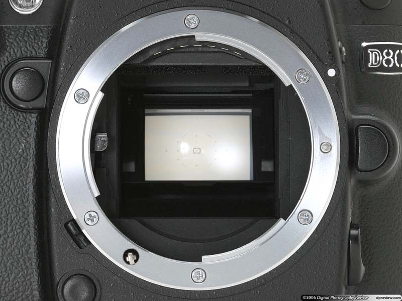

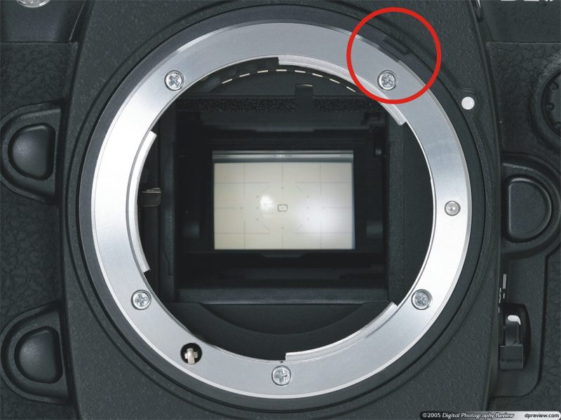

Savino
Iscritto: 12 Nov 2006
Messaggi: 539
Località: Cascina
MessaggioInviato: Dom 06 Gen, 2008 10:40 am    Oggetto: Rispondi con citazione
Con la D80 non e' possibile usare la ghiera dei diaframmi in manuale, perche' manca il meccanismo di accoppiamento diaframma, presente su D200, D300, D2, D3 ecc..
Fabio

renpasa
Iscritto: 19 Feb 2005
Messaggi: 2227
Località: Sospirolo (BL)
MessaggioInviato: Dom 06 Gen, 2008 3:54 pm    Oggetto: Rispondi con citazione
Savino, credo tu sbagli. Quello che tu fai vedere nella seconda foto è il controllo del simulatore del diaframma (quello del quale ho rotto la molla sulla mia FA). Serve appunto a simulare elettronicamente la chiusura del diaframma pur mantenedo lo stesso a tutta apertura.
Che va ad azionare fisicamente il diaframma vero e proprio è invece quella "levetta" che vedi esttamente ad "ore 9" collegata anche con il controllo della profondità di campo e con il controllo dal corpo macchina dei diaframmi.
In manuale quindi credo sia possibilissimo chiudere a mano il diaframma sulla ghiera al valore voluto e regolare sempre in manuale i relativi tempi.
Non ho la d80 e quindi non posso provare, con la D40 e il 50,1.4 AI-S funzione così ma inquesto caso non ho la lettura esposimetrica, quindi potrebbero eserci delle differenze.
Credo che l'accoppiamento che indichi tu serva a rendere possibile la lettura esposimetrica, sui modelli da te indicati, anche con vecchie lenti AI-S simulando appunto la chiusura del diaframma, calcolandone i tempi per poi allo scatto chiudere efettivamente il diaframma con il meccanismo ad ore 9.
Ciao renato
Savino
Messaggi: 539
Località: Cascina
MessaggioInviato: Dom 06 Gen, 2008 5:26 pm    Oggetto: Rispondi con citazione
Hai ragione renpasa, la levetta che ho evidenziato con il cerchietto rosso (simulatore del diaframma) e' quella che fornisce i dati del diaframma impostato ,(con ottiche AIS. senza CPU), alla macchina la quale li trasmette attraverso leva ad "ore 9" meccanicamente all'obiettivo.
Con le macchine prive del simulatore non c'e' lettura esposimetrica e quindi si espone per tentativi.
Con ottiche che hanno la CPU, non ha senso e non e' possibile usare la ghiera dei diaframmi , perche' se questa non e' alla massima chiusura, la macchina non scatta ( D70, D80, D200, D300, D1, D2, D3, non so D40).
Ciao Fabio

neverland
Iscritto: 27 Set 2005
Messaggi: 1117
MessaggioInviato: Dom 06 Gen, 2008 6:13 pm    Oggetto: Rispondi con citazione
riassumendo: puoi usare la ghiera in M, ma perdi l'esposimetro perchè la macchina non sa che diaframma hai impostato.
